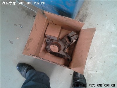

        车辆在55码开始前方引擎方向发出以前从来没有过的呜呜呜的声音,60-65码声音最大,到70减小,80码后消失,更高的速度没试。空挡滑行同样。
        由于刚刚右前轮发生过碰撞,咨询,网上找东风雪铁龙维修手册学习,怀疑是轮胎或者轮心轴承有问题。
        开去SSSS,检查,确定轴承的可能性大。
        更换轮心轴承(一套哦)。
        试车!问题解决!
       做四轮定位!
       再试车,OK!
