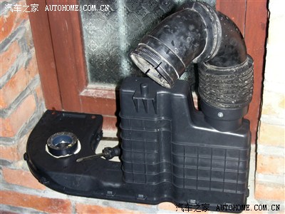

最终发现这个引气管和支架没有什么用。
安装这个引气管起到了误导的作用。
这些是谐振箱的疏水孔。
以下切入正题,由于没有找到更合适的连接导管,一狠心把把风神的进气管给切割了,最后发现尺寸和效果非常好。
用螺丝加固,强度会更好,同时不会脱落。
前面也加固一个螺丝
最好缠上塑料胶布进行密封处理。
