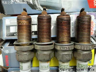

这次自己更换了4个德国原产博士FR8SC+ +42火花塞,和换下来的原车国产博士对比,区别除了做工外,德国博士的负极是V型槽的。
换下来的国产博士:
仔细看每一只,1:
2:
3:
4:
在修理厂,小工看后说1、4有问题。而且几乎每只火花塞的螺纹上都有机油,靠近加油口那只取下后机油都能滴下来。
回来上网一查,原因是气门室盖垫漏油。自从论坛里有人发有关气门室盖垫漏油的帖子后,我专门检查了自己的车,从外面看没有任何渗漏。更换火花塞卸掉上面装饰板时,看到前、后气门室盖内侧都有油污,但感觉渗漏不严重。
换盖垫只能等下次了,自己先用10mm梅花扳手把螺丝紧一下,发现用相同力量,气门室盖靠外面的螺丝几乎都紧不动,内侧的则可以。不知道是出厂时就不一致还是使用过程中松动了。
因此,我建议大家质保期内最好更换火花塞(自己买件换还是去4S换看具体情况),换下的旧塞子如果没问题洗后还可以下次换上用,同时可以顺便检查气门室盖垫,保内免费换掉。
