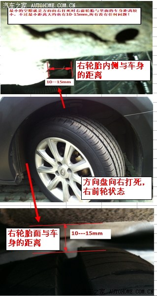

银色CROSS 2012 目前1年15000公里,前天因为右前胎扎钉,补了三次也没有好,所以只好将前面两个全部换了。(本人对轮胎的爱护绝对有佳,15000公里从来没有刮蹭过轮胎,在这里说声,原车万力的轮胎,实在太差,怪不的补胎前师傅就问我这胎什么牌子啊,质量好差,胎面硬!先前一直不知道到底能不能换55的,只是看了QQ群里有很多人换了55,说没有问题,所有昨天就去换了2条 邓录谱 205/55/R16 91H T1(据说性价比很高),轮胎是“苏州地区总代理”门面换的,两条1050(如果1条就是550)。师傅在安装前观察下车的结构,说没有问题,就给我换上了!
安装后:
行车的感觉:
(1)胎躁真的小了很多
(2)舒适性(不那么颠簸了,以前一点小坑,就跳起来了,现在稳多了)
(3)安装后就到140公里,整个车子跟以前一样很稳,胎躁很小
(4)以前万力的,走稍微坑洼的地方就跳,门附近塑料件异响也不断,换了新胎后完全消除了(我已经实验过两次了,因为以前只要一走那条路就响,换新的后,昨天走了一遍,今天又走了一遍,确定消除了。
(5)减震过坑洼的咚咚声没有了(可能是现在的T1胎软的优势)
车子的外观:
 (1)车子前段提升了10MM,视觉感觉高了很多,有点SUV 的范了!
(2)而且引擎盖看上去也不那么长了,整体车身协调多了,等以后后面两个也换掉,我想会更好!
关于安装后是否有担心的地方:
(1)因为轮胎高了10MM,打方向会不会有影响,先前我也一直担心这个,但从刚刚去朋友那里把车子升起来确认后,我要说完全没有任何问题。左前的轮胎空间很大,无论方向(左右打死)均没有任何影响(离车身最小距离也至少20MM),关于右轮向右打死,靠车身相对近点,但也有10--15MM ,所以完全没有问题!同时让3个师傅确认了(其中一个是米其林的师傅),没有任何问题!下图是刚刚确认右前轮时的拍照。
说了这么长,就是要说明一点:2012 CROSS 原胎,万力-205/50/R16  换 邓禄普 205/55/R16 T1 完全没有任何问题(其他他牌子的55,我不做评论,因为我没有试过)!另外我确认的是前轮,后轮我没有确认过,所以不下结论。
