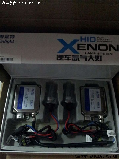

网购的疝气灯,雪莱特的.¥498. 型号近光 H7 4300K  本人下班很晚,灯光很暗,所有本人就换了个近光。

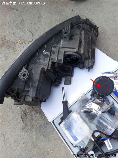

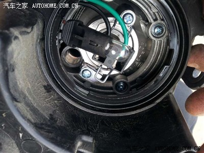

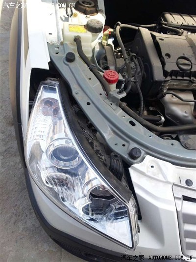

拆大灯很简单,看我画的圈圈。 注意那个箭头,那个是个卡扣,3个螺丝,上面2个,下面1个,然后顺着往前推,就出来了。注意别太用猛力。巧劲..

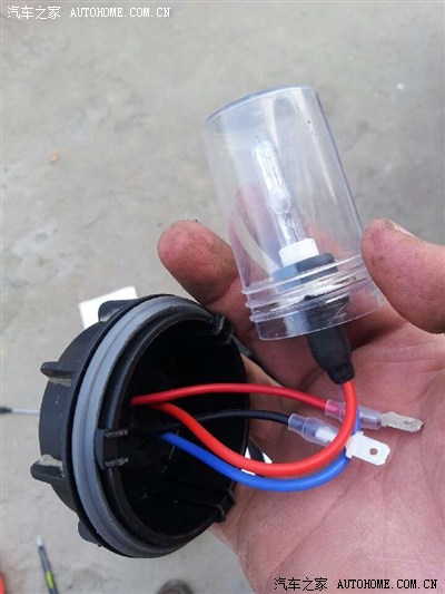

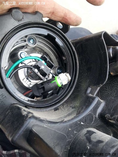

拆下来后,箭头的地方钻眼,如果没工具,用美工刀,慢慢的扩也行,注意尺寸,别太大,疝气灯本身带的防水胶圈,

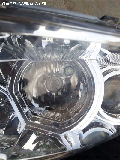

当然,这是远光的,近光的没截图。

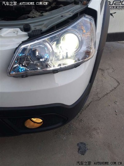

安装完是这样,注意,疝气灯泡尽量别用手去触摸,手上有汗液,会导致疝气灯泡发热不均,导致破裂,爆炸!
另外一个。

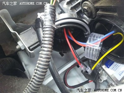

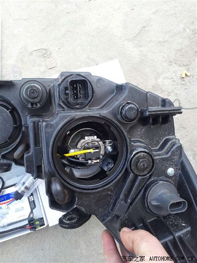

近光,注意一点,里面是个钢丝卡扣,拆灯泡不用拆螺丝,按下卡扣,灯泡就出来了。

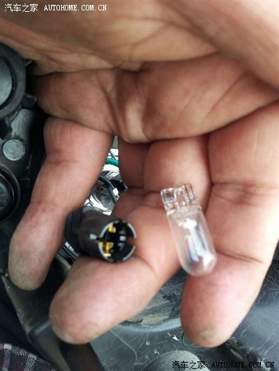

示宽灯在远光上,打开远光的防水后盖,拆下灯泡。
把近光灯泡拆下。

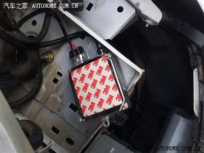

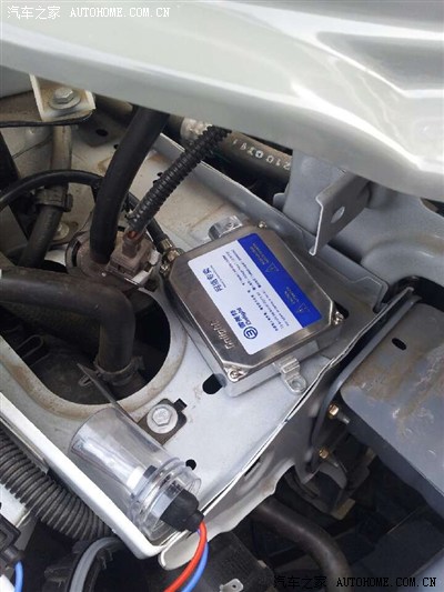

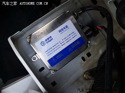

接上线路,开灯。亮后固定安定器。
最省事的办法,本身带的3M胶,固定才车身即可。

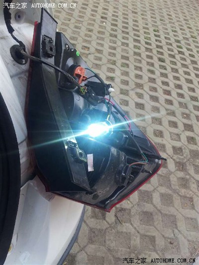

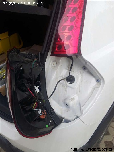

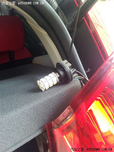

装完按照拆下来的时候把灯装上即可,由于时间原因,就照了这些。本人是在是忙不过来。还得改装,还得照相,哈哈。主要是第一次改装,没什么经验,一直参考说明书。 下面是刹车灯,倒车灯。

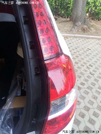

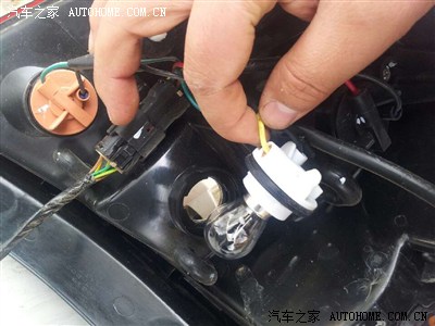

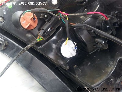

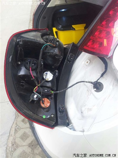

2个螺丝,拆开,巧劲取出,里面是卡扣。
拆灯方法,拿着底座向右转,里面是个卡扣。

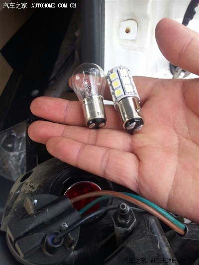

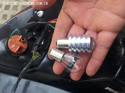

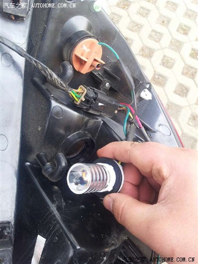

倒车灯,型号 单触角1156
刹车灯 不是流氓的,型号 1157双触点高低脚
