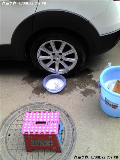

一开始当然是洗轮毂了,我搞了一盆洗衣粉水,两勺汰渍哦,然后拿牙刷细细的刷
