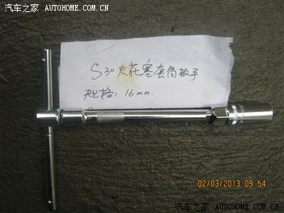

首先是火花塞扳手,有两种,一种简单的便宜才十几块。看评价,有折断现象,就买了下面这种,25块的。很给力哦。
