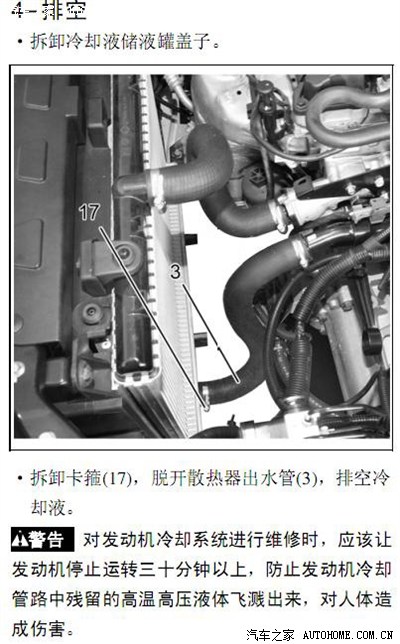

1.风神的水箱放水没有水箱堵头,需要拆掉水箱出水管。如果不想拆发动机护板,可以用开口扳或者老虎钳拧松出水管卡箍,拽掉出水管即可放水。

5.加注新防冻液时,有别于富康车,按照维修手册进行操作即可。漏斗用脉动瓶子加工正合适,出水室的放气螺丝用5mm的内六方扳手。
