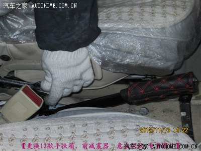

说起更换的过程,基本上属于无损安装,就是装手刹的时候需要小小的改动。

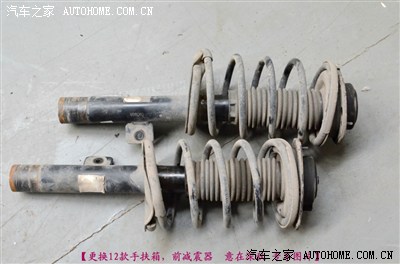

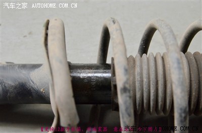

顺便今天也更换了前减震器,有些渗漏油了,估计是开车比较快的缘故吧!

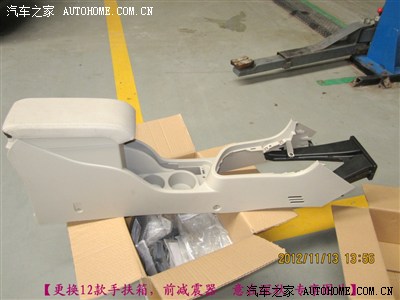

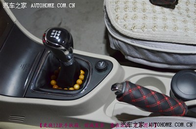

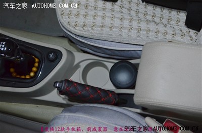

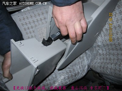

看见了吧,我的12款手扶箱!

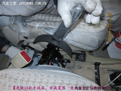

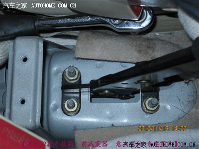

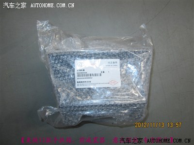

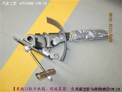

12款手刹,就是连杆比老款的长了一点,需要小改动!
原来的烟灰缸位置,现在是专用的储物盒
老款的手刹
新款的手刹,连同支架一起的

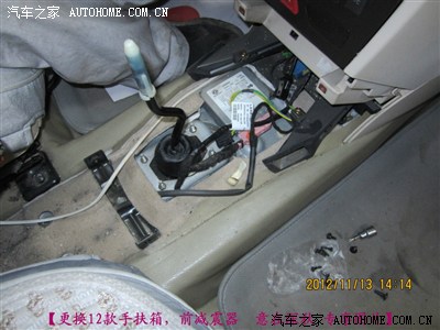

拆下原来的旧手扶箱

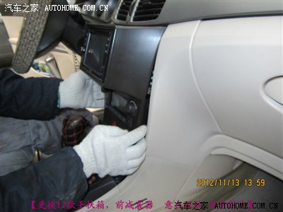

拆下老款的烟灰缸

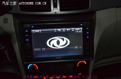

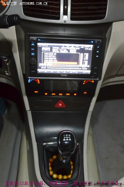

自己安装的导航 兼容性很强 带4路视频输入
完工了 看看效果
很不错吧
新款的手扶箱 高度也增加了不少,比原来的舒服多了

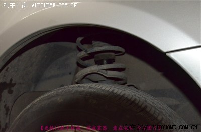

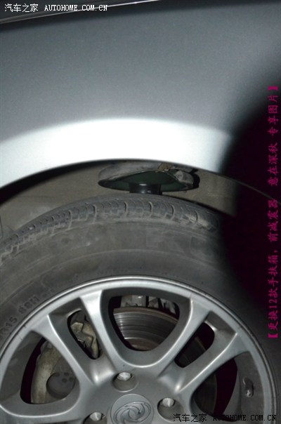

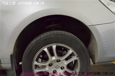

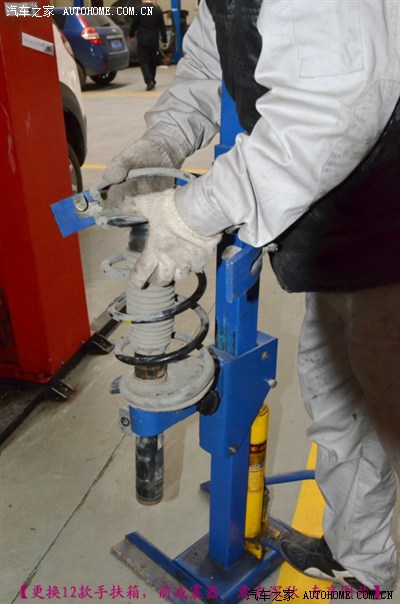

更换前减震器开始了!

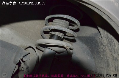

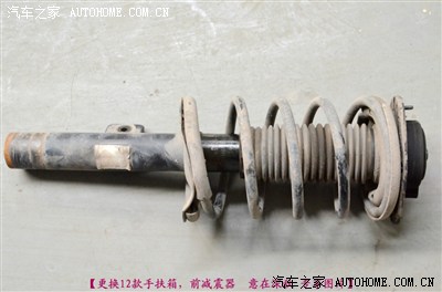

近照,看见有些漏油了吧!

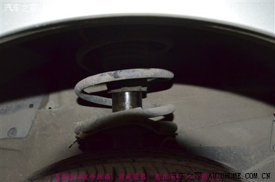

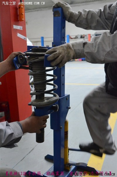

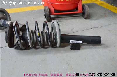

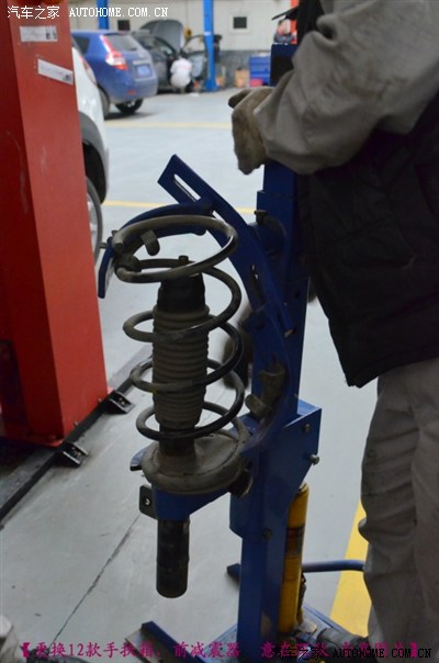

前减震器顺利拆下
看到油渍了吗?
图为天津风神SSSS的著名技师小陈师傅,虽然身材伟岸,但是技术绝对一流,
更换避震,轻车熟路,又好又快。

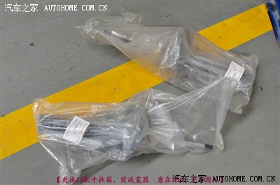

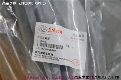

新的前减震器
更换完毕
