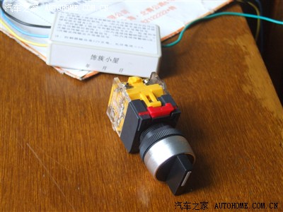

备料:三位置半自复式开关(浙江红波的LASO-A3Y-20X/32)
我是lin_hb讲了,自己“百度”出厂家,然后跟他们沟通了半个小时,然后他们的工程师建议我购买这种开关的。跟林生所用的功能相同,外观有异。(这个过程异常的艰辛。)
它侧面是透明塑料,你拿到开关,扭动手柄,可以看到触头开闭的状态,弄懂这个,必须的。
开关分两组触头,如下,左边是一组可以开闭,右边是一组可以开闭,靠中间的旋钮实现】

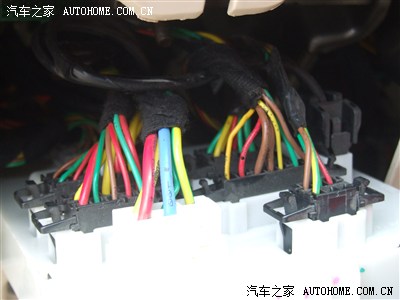

整个保险丝盒分为明显的两个区域,靠后面的黑色五芯插排是我们要的,看图,我把螺丝放在那里了
就是这个插排上面红,黄中间的那根绿线,我用黑色点了下的那根,仔细看下

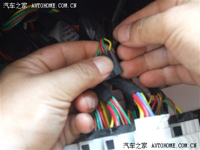

把插排从插座上面取下,注意上面有个卡子,要用平口螺丝刀顶住才能拔下
看到红与黄中间的绿线了吗?

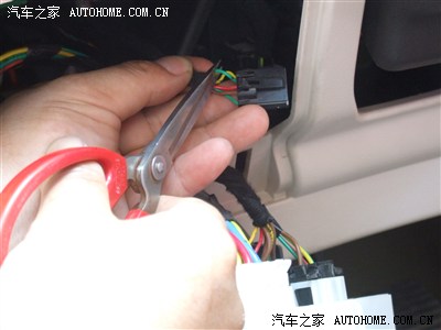

有了前面林生的作业,我很平静的剪短了这根绿线

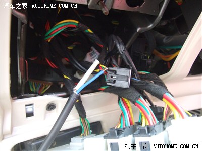

为了方便叙述,我把剪断的绿线靠近黑色插排的一端称为A端。起作用的就是这个A端。(静心用车的帖子体会出来的)
接上两根线,褐色和蓝色。我用的是两心交流电缆线,真正纯铜的。只要30CM足够的了。由于线头较短,我用套管套的焊接位置,注意记住A端接线的颜色(图片中的蓝色线)褐色已经与A的相对端焊接好套好了,A端还没焊接,是为了让你看清楚。
焊好,套好,无语。

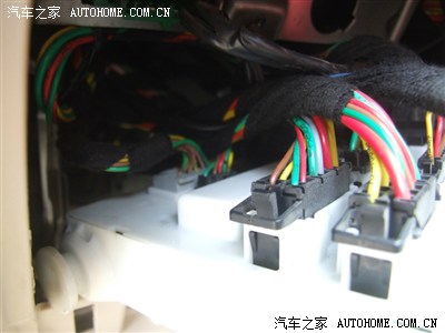

下面找解锁线,保险盒前部区域,第二排右边六芯插座从左往右数第二根红色线(用黑色涂点的那根)
再看下近景
