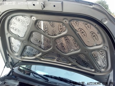

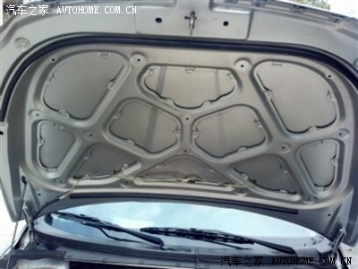

下面先上引擎盖,贴的止振版:
拆引擎盖隔音棉,
引擎盖隔音棉卡扣
贴好止振版后的引擎盖,

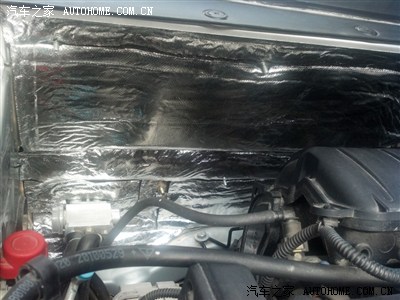

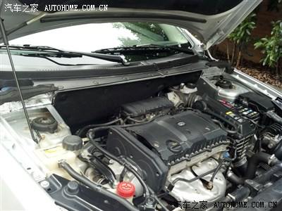

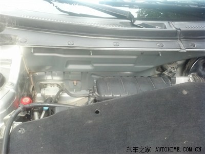

接下来上挡火墙隔音:
拆下隔音垫后的挡火墙,
再此剪开才能取下挡火墙隔音垫,
贴上阻燃隔音棉
恢复挡火墙隔音垫,

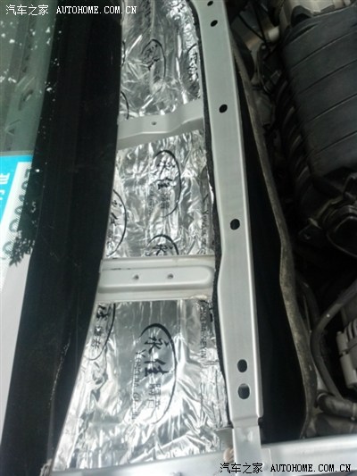

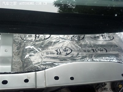

然后是U槽:
拆雨刮先,
拆下雨刮电机机构,
很脏的U槽,先清理下,
先贴止振版,止振版不够了,贴了一些阻燃隔音棉,

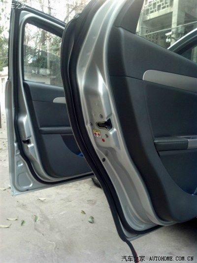

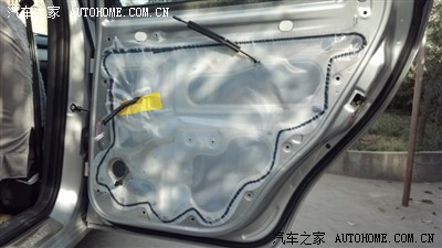

四门贴隔音棉:
图片只有3门的,左前门之前装升窗器时候顺便做了贴了隔音棉,
塑料防水膜保留,
门板上顺便也贴了隔音棉,

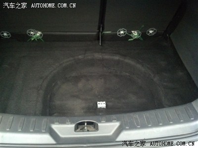

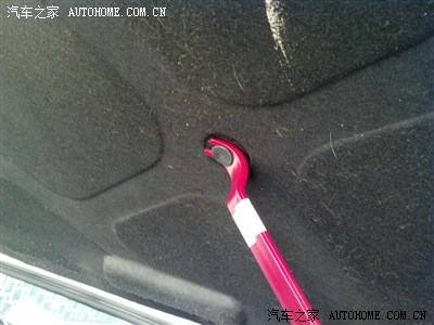

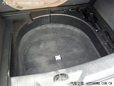

后备箱也整下:

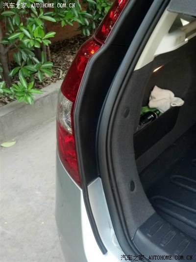

密封条当然不能少:
密封条买的多,顺便后备箱也贴点,用的是小D条:
关上后备箱盖后效果,

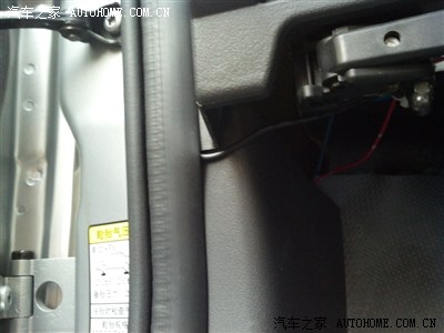

车顶走线,暗线,基本看不到,线在内后视镜上绕一圈打个结,也省得万一行车记录仪掉下来摔坏,

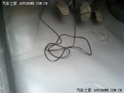

行车记录仪线很长,
多的线在这里绑起来固定上,

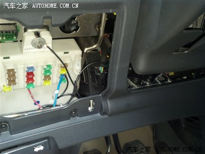

ACC取电,接了一分三电源,
行车记录仪和导航电源

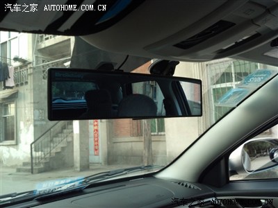

车内看行车记录仪效果,
换个角度看,

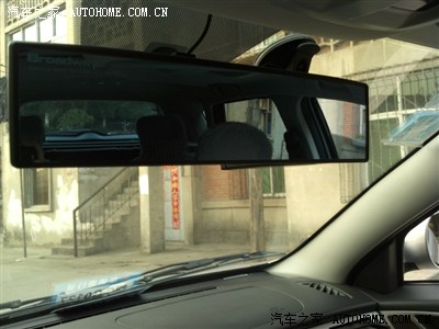

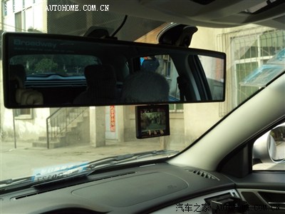

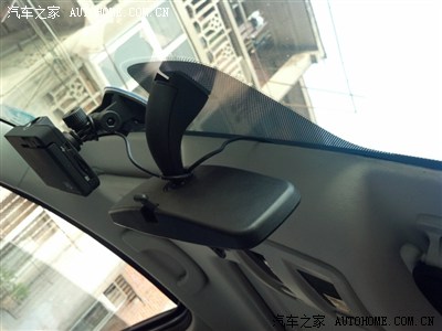

装上大视野后视镜后,
行车记录仪藏在后视镜后,基本对视线没影响,
