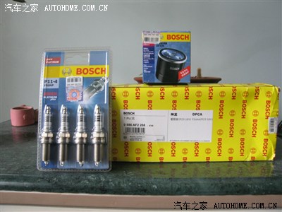

火花塞
    淘宝fr8np塑封四只装,已在24000KM时替换,原车博世清洗封装随车备用;

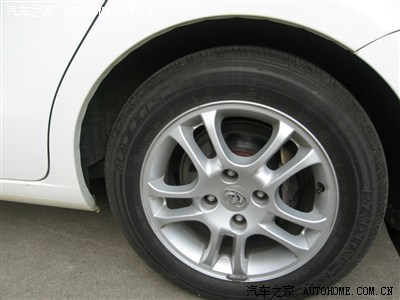

    换同规格正新轮胎一只,原胎在出加油站时不慎顶在尖锐硬物上爆胎,胎面胎里均能看见5MM洞洞,保命要紧,换!

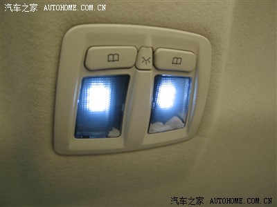

    淘宝双尖6头SMD39MM照明灯3只/双尖6头SMD41MM照明灯2只,置换车顶和后备箱照明灯,效果不错;

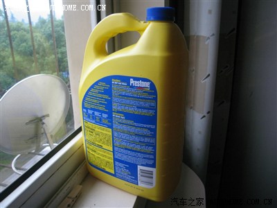

    不知不觉唠叨了许多,还有一项是我一直想做的,就是防冻液的更换(车刚入手时有轻微渗液,紧固卡箍后加过少许超市纯净水)。虽然购车不到2年,但车车是096月出厂的,加上对发动机散热来讲防冻液和机油同等重要,遂于上周在本地汽配城购霍尼韦尔AF2100两瓶(3.78L/瓶,-35℃—129),周日动手。

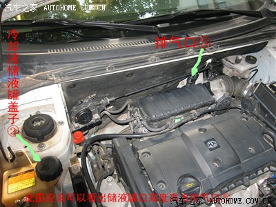

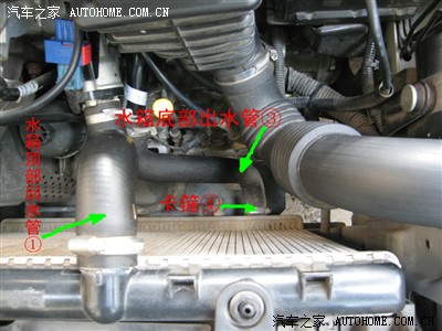

一、热车5-10分钟至水温表达90度以上,手摸水箱顶部回水管①发烫以确认节温器打开(维修手册中警告车辆必须冷却30分钟以上,窃不以为然,我未走这一步);
二、扎紧袖口,戴上手套,拧开冷却液储液罐盖子②减压(防止下步拔出出水管③时高温高压冷却液飞溅伤人),用7MM六角套筒(或长柄十字起)拆卸卡,快速脱开散热器出水管③,排空冷却液。

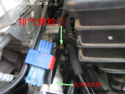

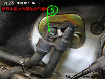

三、连接并固定散热器出水管③,拧开暖风水管上的黑色塑料放气螺T30内六角扳手将出水室总成上的排气螺拧松二分之一圈。
四、清洗水箱及冷却液回路。
    维修手册中有个风神冷却液加注专用桶,我是事先准备了剪掉底座的1.5L可乐瓶充当加注桶。当走到这一步时才发现,风神的冷却液储液罐高度略高于排气口,完全可以不要加注桶,但要注意一定要慢慢加,并观察排气口有水流出且无气泡时上紧螺帽,继续加注直至排气螺栓有水流出且无气泡,上紧
    检查储液罐液面高度在正常范围内,不加盖着车怠速继续观察直至确认节温器打开,此时储液罐内会有冒气泡和液面下降现象,添加清洁水即可。
 五、排空清洁水,重复上述一→四循环步骤,完成防冻液的加注。重复进行到第四步时注意观察排气口有清水排出,不必着急,待有绿色清亮防冻液流出时立即上紧螺帽,出水室总成排气口⑥也同此操作。
     加注:暖风管和出水室排气是必须的,重点是从上至下逐一观察直至有亮绿色防冻液流出,其间浪费一些防冻液也是必须的,目的是排气和排空废旧液,毕竟冷却液循环系统内有空气的话会造成发动机局部过热。向各位车友致歉,这是我早先制贴时没有说清楚的地方。
六、检查冷却液循环系统各接口是否有渗漏,观察储液罐液面并保持防冻液在正确高度。
