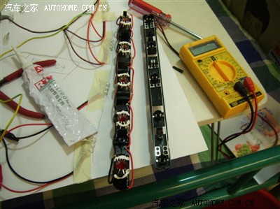

          这是一些材料和工具 :总共买了150只LED,3块PCB,100只电阻,一瓶硅胶。材料用的差不多了。买LED时看了几家都是灯光发蓝,这种芯片不好,2毛一只。最后找到了一家完全白光的LED,色温为6000~6800,这个比较适合做灯具,价格2.8毛一只。

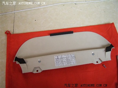

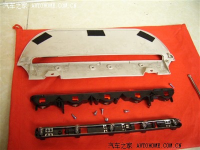

开始分解,已经养成了习惯,改装之前,一定拍照,否则怕还原不好。

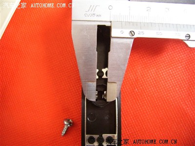

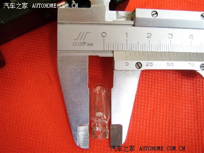

测下尺寸:

装灯的孔位太小了,想加几个灯,没有位置放进去。

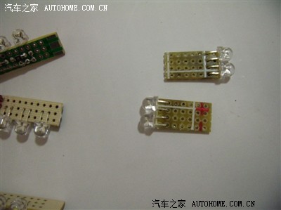

又做了6个灯的,4个灯的,3个灯的,都不行,差点放弃。吃完饭,休息下:

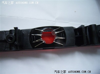

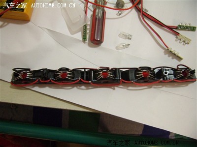

想到了这种安装方式,和蜘蛛的脚好像啊:

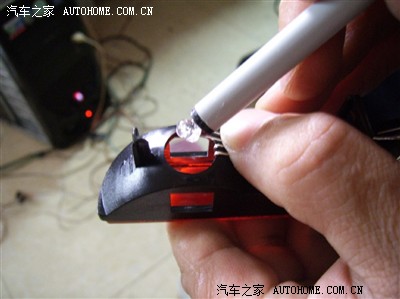

加工细节,用圆珠笔把灯弯进去了,每个孔6个灯:
把线连接好。这个需要事先把车上的插头正负极记下,我在这里犯了错,正负极刚好相反,结果重做了一次。
把每只脚用硅胶定型,安全放在第一位:

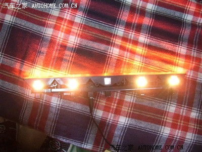

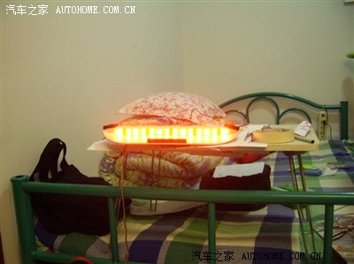

通电测下整体效果,亮度跟原车差不多,显示出来的是接近竖条形状,跟原车的圆圈有点点区别。相机照灯光有点失真。

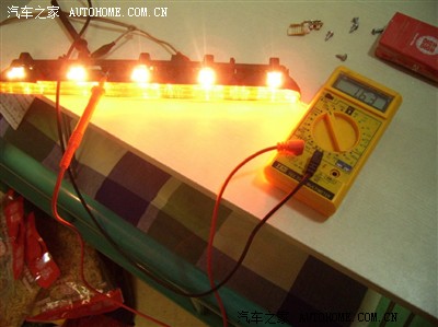

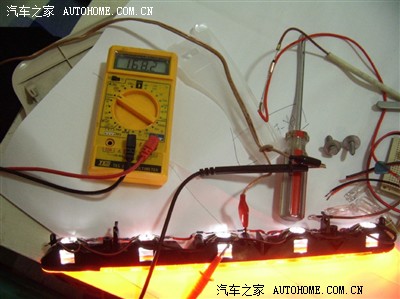

测试下电流,用实际数据说明,这才是我修改的真实目的,因为在网上看到有XXX车的灯把塑胶烤融化了。
原车的测试电流为:1.63A,灯的发热很厉害,烫手。
LED灯的:168mA,相差接近10倍。

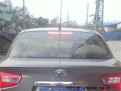

装车上的效果:

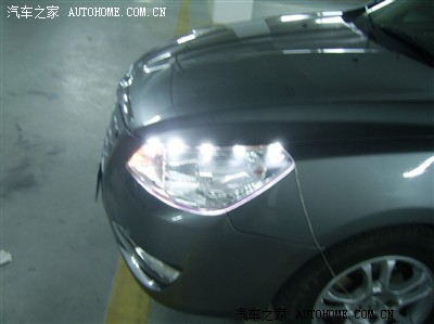

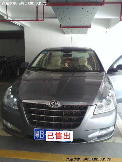

这是日行灯,让兄弟按样板加工就是了,我的焊功好差,总共做了10个,左右各5个,想法是让光线沿灯罩边沿直射出去,不能朝天上射光,卖的灯条因为尺寸问题就是朝天上射光:
测试电流97mA:
      装左边看下效果,有一点奥迪的味道,可以明显看到我的5段灯光,但灯罩上的效果不是特别满意大家有什么好的建议,后面再改:
打开了近光灯:
安装细节,刚好装在灯罩上面,用硅胶固定的,等他慢慢干。后面觉得电源线有点细,换了2根粗的线。本来是想从视宽灯的插头接电源的,拆开后发现插头是防水的,不想破坏掉。现在是接到驾驶位前面的报险盒上,ACC线,就是拧开车钥匙就亮。
