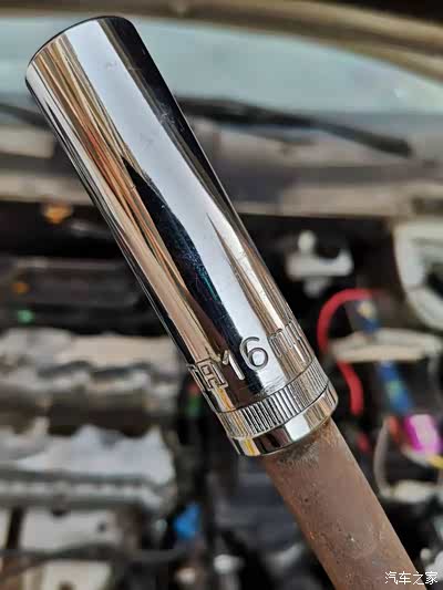

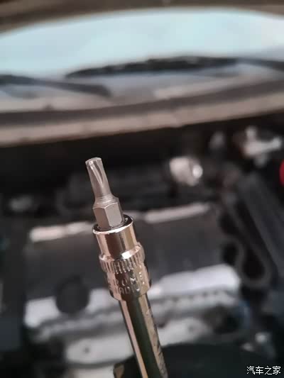

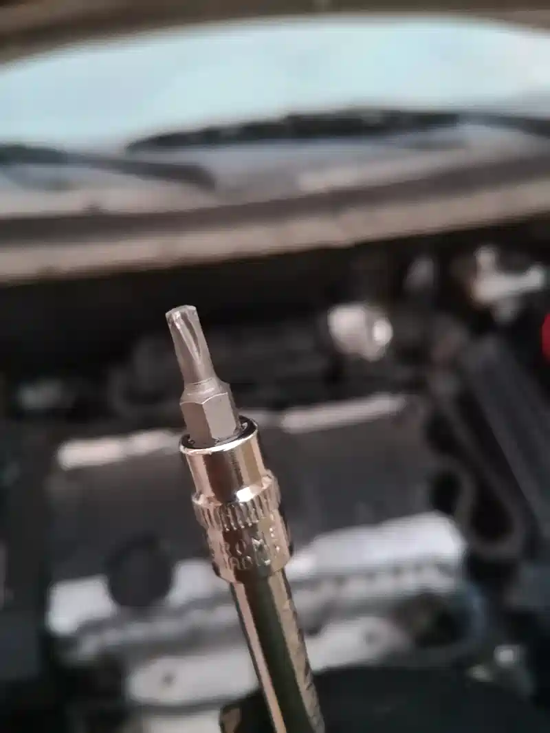

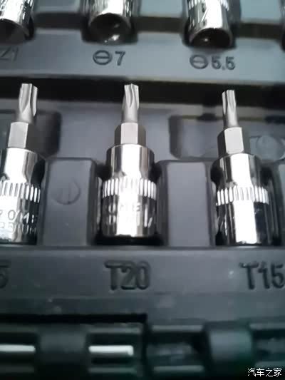

车的总里程近14万了,4万时换过火花塞,当时是在修理厂解决缺缸问题,换火花塞简单、费用抵,后来证明不是火花0塞的问题。换上的火花塞现在行驶了10万公里了,中间保养过两次,今天有时间,再保养一下。11款1.6的发动机。工具需要T20的米花和16的高套管。

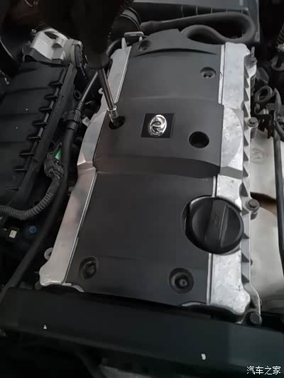

先用T20卸下盖板上的六条螺丝,取下盖板。我的车换过气门室盖,因为时间长了原车黑胶木气门室盖老化漏油,自己网上买的铝合金气门室盖换上,至今很好

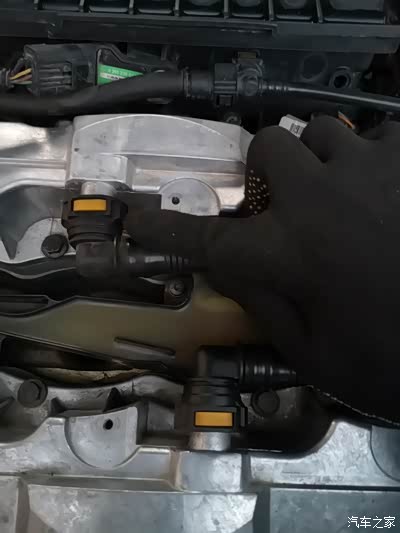

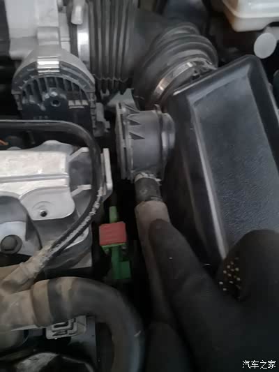

上下捏住黄色卡扣拔下两个曲轴箱通风管
拔下空气滤清器上曲轴箱通风管,将其向上翻转,方便干活。

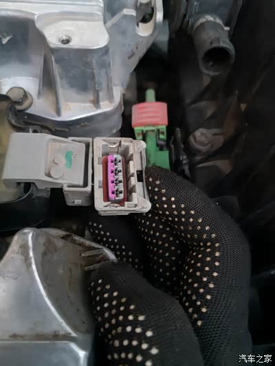

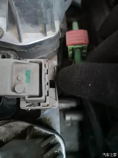

卸下点火线圈,将这个卡丝捏进去,向下拔出。
卸下后。

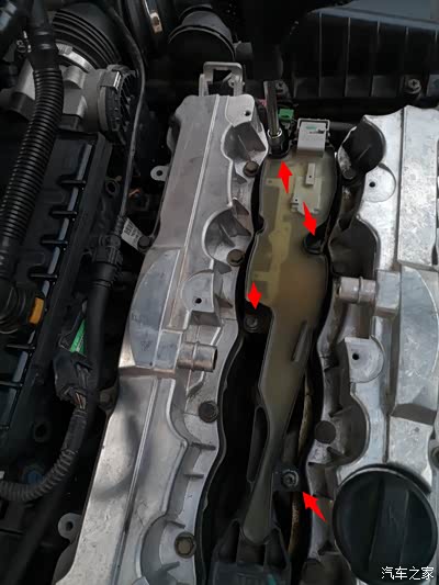

用T20卸下点火线圈的四条螺丝,向上拔下点火线圈。

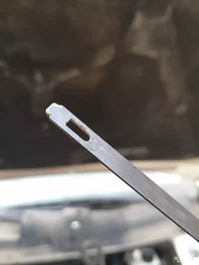

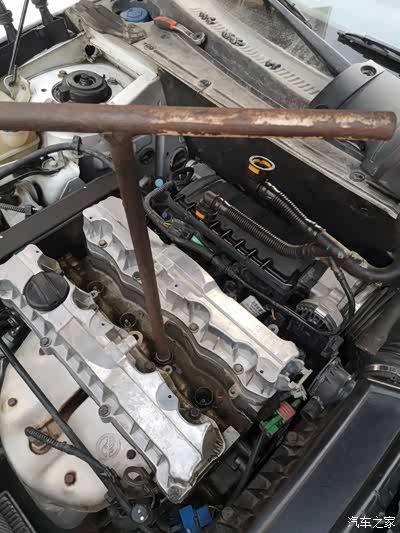

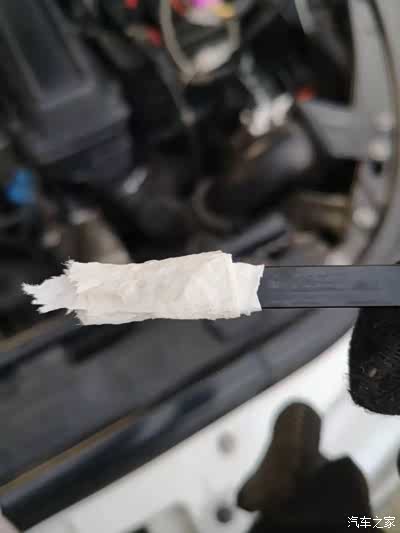

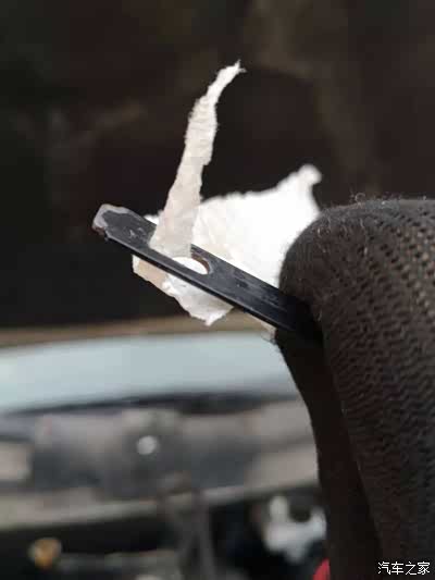

这时火花塞就能看到了。因为使用时间长,火花塞管内会有油污,需要清洁一下。一般修理厂是用压缩空气吹,浮土可以吹出,油污就不易吹干净了,自己保养就有这个好处,认真清洁,如果存有油污,当取出火花塞时,有可能会有污物进入气缸内。找一个废弃的无骨雨刷片(里面还是有骨的),将里面的骨片取下来,再将干净的纸巾或棉布缠绕在骨片头上,因为有开孔,缠上后不易脱落。这样就可以插入火花塞管的缝隙中,将油污清洁干净了。
无骨雨刷的骨片头
穿入纸巾
缠绕好后就可以清洁油污了
用16的高套管将火花塞卸下。

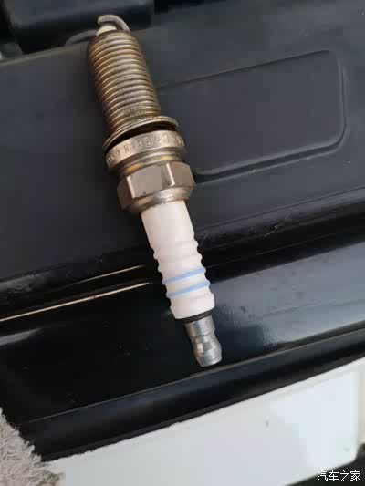

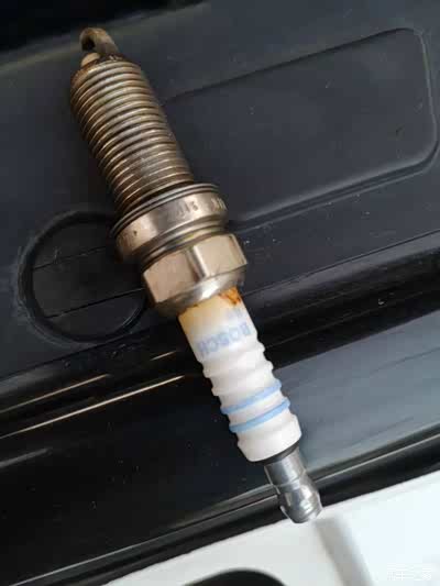

取出火花塞
清洁火花塞绝缘瓷。注意不能用硬物乱,否则易被击穿。

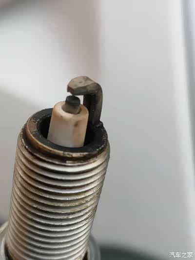

查看电极
进行清洁并检查间隙。清洁时可以用锯条或小刀乱。
火花塞间隙的大小,对发动机工作有影响。间隙小,容易跳火,燃烧柔和,对点火线圈的负担小;间隙大,火花强,对提升动力有帮助,省油,缺点是工作粗暴,易产生暴震,对点火线圈的负担重,也就是说,有的会烧坏点火线圈。因此,火花塞间隙的大小,应根据发动机的压缩比、对车辆性能的追求、个人驾驶习惯、经常使用的燃油品质、点火线圈的质量等因素综合考虑。我是采用的1mm间隙。这次保养可以看到,火花塞虽然使用了有七年了,但燃烧状态很好,轻微的烧蚀。继续使用。火花塞,只要能够稳定可靠有质量的跳火,不漏电,就能继续用,平时多保持清洁,就不易漏电击穿。厂家的要求,一般都是保守的,确保不出问题,但损失的是经济性。其它部件也一样,如轮胎。
