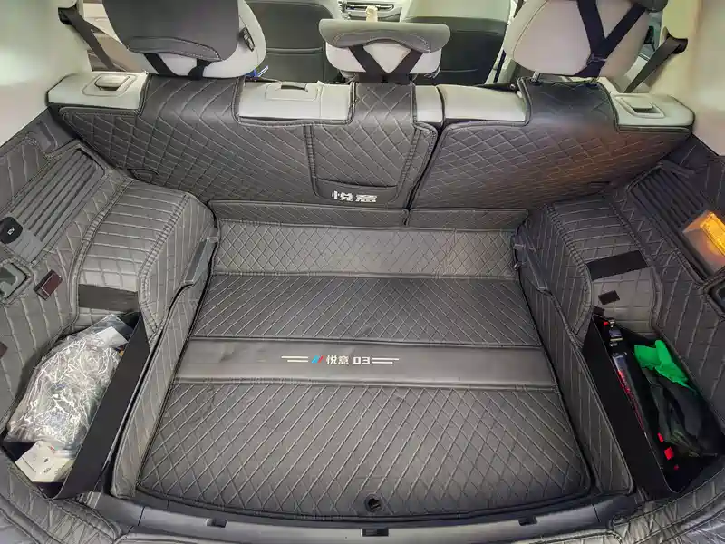

悦意 03 原车不带备胎,盖板下是泡沫储物格+空槽 。想从这里增大空间,核心就是 拆掉原厂泡沫、换专用深盒/自定义箱体,直接把“浅槽”变“深仓”。
一、原厂结构(现状)
- 盖板下:薄泡沫+浅坑,高度很低,只能放工具。
- 泡沫占了大量垂直空间,是“空间浪费元凶”。
- 拿掉泡沫后,深度明显增加,可直接当大储物槽。
二、最稳妥:换专用备胎槽储物盒(推荐)
- TPE一体深储物盒(专车开模)
- 直接替换原厂泡沫,免打孔、严丝合缝 。
- 带分格、防水、防异响 。
- 高度比原厂高很多,垂直空间翻倍 。
- 侧翼+底层组合
- 底层深盒 + 两侧轮拱储物盒 。
- 全区域利用,不浪费一点死角 。
三、进阶:全自定义(最大空间)
1. 拿掉所有原厂泡沫
2. 底部找平/加固
- 用 木工板/铝板 做底板(承重)。
- 贴止震+隔音棉(防异响、防水)。
3. 装定制箱体
- 塑料整理箱 / 不锈钢箱 / 木工定制抽屉。
- 可做分层、抽屉、翻盖,高度做到接近盖板。
四、要不要装备胎?(影响空间)
- 悦意03 无原厂备胎 。
- 可加 非全尺寸备胎 T125/80 R17 。
- 装备胎后:仍有剩余空间可放工具/杂物 。
- 不装备胎:整个槽全是储物空间(最大)。
五、效果对比(高度)
- 原厂泡沫:浅(约5~8cm)
- 专用TPE盒:深(约15~20cm)
- 自定义:最深(接近25cm)
六、简单方案(直接照做)
- 日常家用:买 悦意03 备胎槽TPE储物盒(最省心) 。
