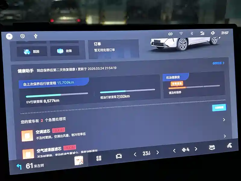

1. 首保别拉高速:别信老一套“首保前拉高速磨合”,现在的发动机出厂就磨合好了,正常开就行,拉高速反而伤车
2. 三电系统一定要查:星舰7是插混车,每次保养让师傅重点检查电池、电机、电控,看看电池健康度,有没有磕碰,这是咱们电车的核心
3. 空滤/空调滤自己换,省一半钱:网上买星舰7专用的空滤、空调滤,几十块钱一个,自己动手5分钟就换完了,比4S店便宜一半,还能选带活性炭的,过滤效果更好
4. 车机同步升级:保养的时候,让师傅给你免费升级车机系统,优化车机芯片的算力,解决卡顿,还能更新新功能,不升白不升
5. 胎压一定要补:每次保养让师傅把胎压打到标准值(车门柱上有标注),顺便清理轮胎里的小石子,跑高速更安全,还省油。
