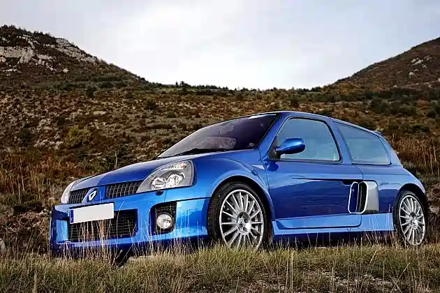

这张图片就是官方谍照,小伙伴们看了是不是有点小激动啊,3.0V6引擎,后置后驱,手动六速,可以漂移,标准的钢炮配置,下面开始进入正题了,
