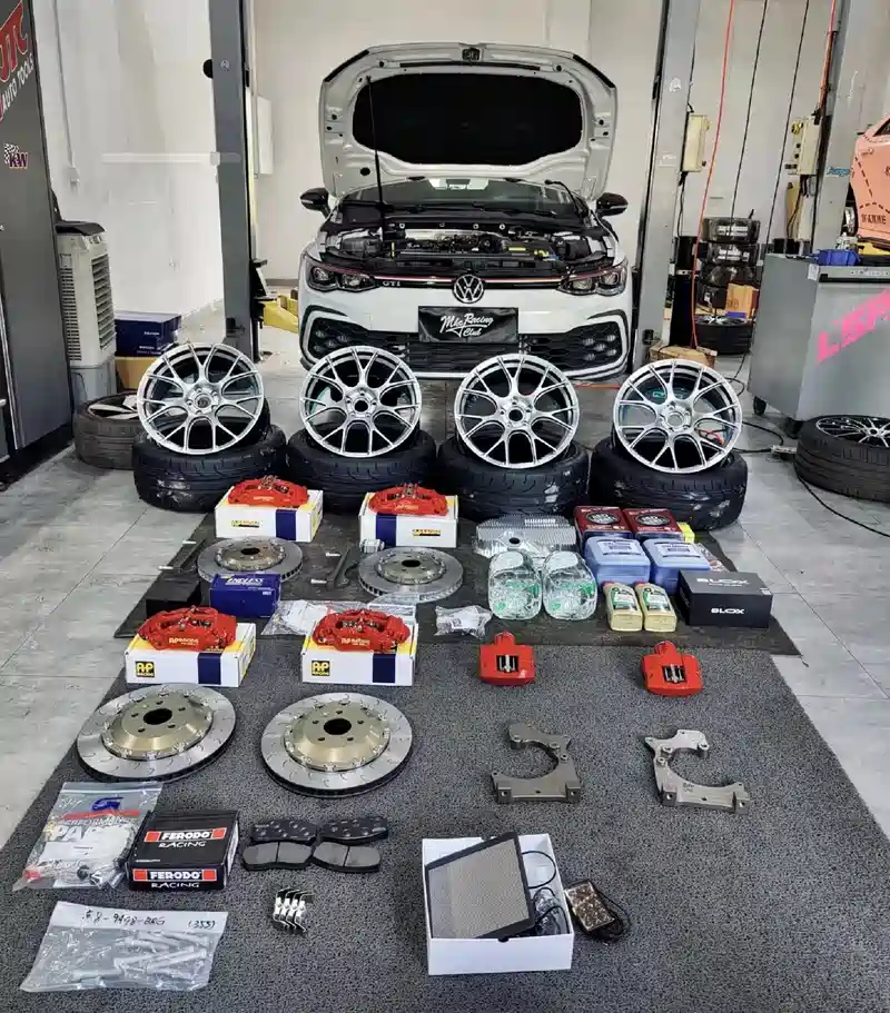

先附上清单:
1、前轮刹车AP9665
2、后轮刹车AP9448
3、刹车油SRF赛用油
4、VP赛用冷却液
5、RUNTEK油底壳
6、BLOX锻造螺母
7、STAR锻造轮毂
8、KW DCC避震
9、国产后唇
10、马云家的LED显示屏(老婆最爱)

我选择的是前AP9665,后AP9448,我这套刹车是赛用竞技的取向,没有防尘套,日常开起来其实异响和噪音挺大的,不太适合日常的取向。但是脚感相比原车,会轻了很多很多,也敏感了很多,轻轻一碰刹车,车子就好像含羞草一样,非常敏感的减速了,稍微重一点,就是撞墙感了,所以日常真的有点难受的。但是赛道里就爽歪歪了。哦对了,后刹车其实可以不用改,改个加大盘就行,但是....我也为了那65%的外观需求,多付费了1W....其实不需要改后刹的,hiahiahiahia![]()

其实改后的体验,我在上面也陆陆续续提到了一点,基本就是能够满足我的需求,日常的话,KW DCC原厂协议的避震可以兼顾舒适性以及赛道的性能,轮毂的话因为轻量化之后,体感也好,心理作用也好,感觉提速更加轻快了,刹车的话是感触最明显的,热衰减几乎没有了,一节下来15分钟,基本没有热衰减,但是日常真的非常非常难受,非常难受,刹车脚感不线性,且异响噪音大。
