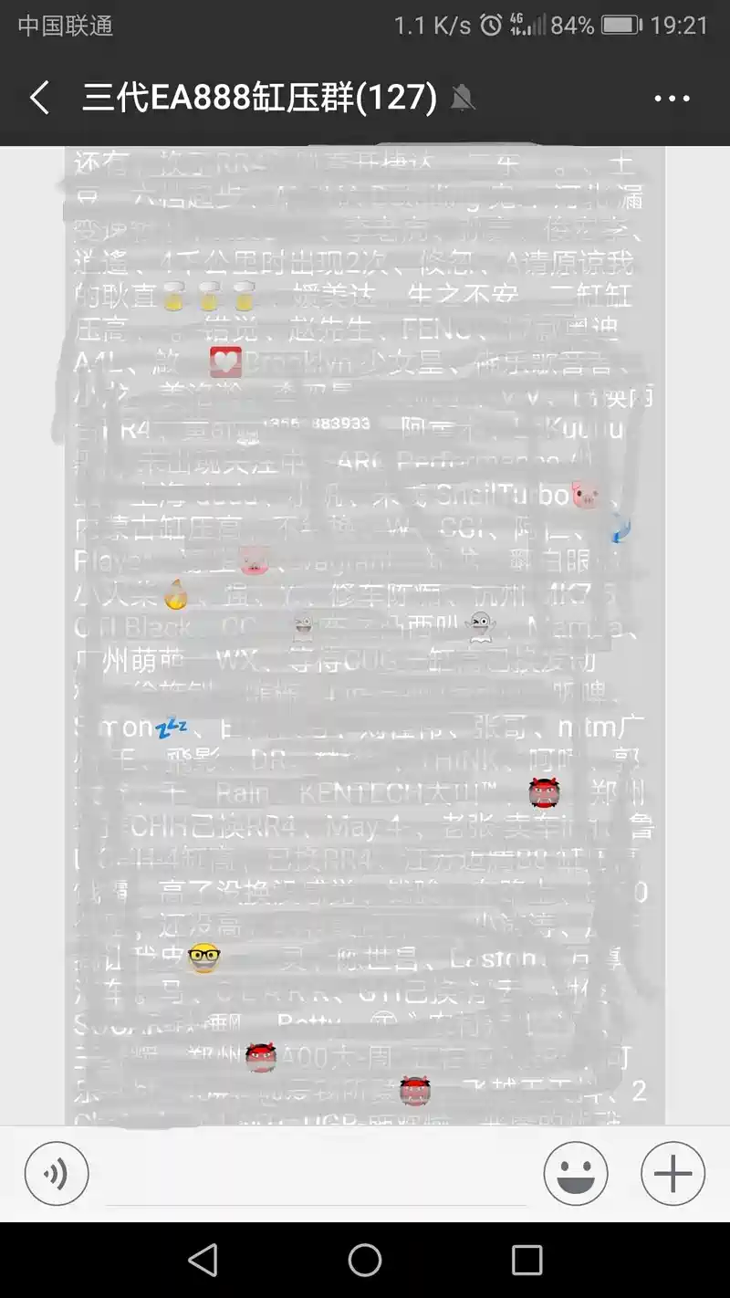

头一次在之家发表个人言论,如有错误之处,望广大车友纠正。我的车是16年5月的GTI,11月购买,发动机为进口CHH机头,在今年4月刷入APR一阶,一直使用良好,首次发现缸压高是在11月29号,里程正好3W。在之前就听闻三代EA888缸压高的症状,一直也没怎么在意,以为只是极小概率事件,直到我加入了缸压高的大家庭,发现人真的不少,其中车友有GTI的,迈腾B8的,A4L的,应有尽有。
意思一下,保护下隐私,没涂到的轻喷![]()

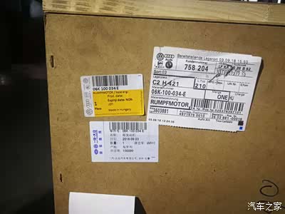

一周之后,新的发动机到货,生产日期为18年9月。因为我车是7代中早期产品,原车发动机就是进口,代号CHH,所以索赔到的也是进口。顺带一起更换了水泵和机油泵,早期的产品都有缺陷。
匈牙利产。
装车期间因为我临时出门了,没拍到现场照片。过程很快,不到2天时间,顺利完成。由于换了心脏,发动机是全新,4S店还是建议我要磨合一下,我也遵照要求头2000公里正常开,转速不超过3000转。之前我还担心换了发动机是不是有什么不一样,事实证明我的担心完全多余,一切都和以前一样。
