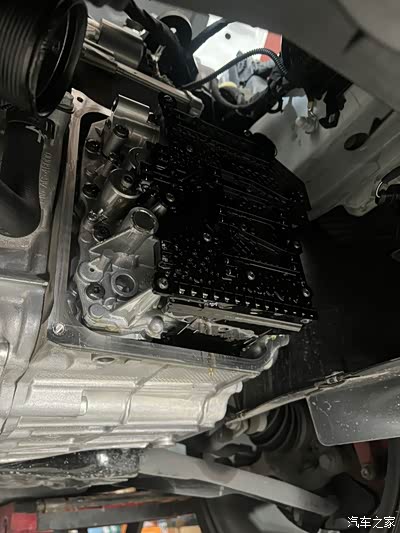

来个小改装,大众DQ381湿式双离合变速箱,更换铝合金散热油底壳,安装后南方夏天最高96度,比原厂最高103度低7度,减低了机电控制电元电路板长期高油温虚焊及压力传感器故障机率
放岀来的DCTF油不加回去了,把变速箱油换掉,不值几个钱
铝发动机油底壳,最高油温103,之前110,铝变速箱油底壳,最高96,之前103,注意是日常驾驶,日常驾驶!现在舒服多了
