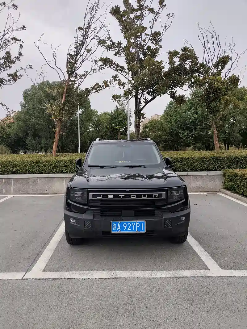

去年五月份提的征服版,到现在跑了一万七千公里。首保5000公里免费,换了机油机滤,顺带全车检测。二保是一万二千公里的时候做的,今年5月26号。这次我决定分而治之:发动机、底盘这些核心交给4S店,滤芯自己换。
