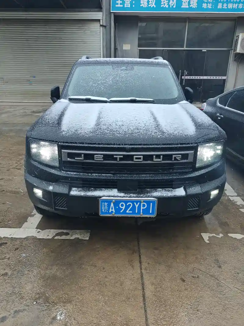

各位车友好,坐标九江庐山风景区,2025年12月,零下8度。
我的车是捷途自由者征服版,没车库,露天过夜。第二天早上起来,车窗上结了一层薄冰,远程启动热车,心里还挺美这功能冬天确实香。
结果上车挂R挡,刚抬刹车,车子直接熄火了。电源全关,仪表盘黑了一下又亮。
我坐在驾驶座上愣了好几秒。
外面零下8度,车里也是零下8度。那一瞬间心里只有一个念头:这不会把我撂这儿了吧?
事后问了售后、翻了车友群,发现不少人遇到过类似情况。这不是故障,是远程启动后车机还在“热备”状态,直接挂挡触发了保护性断电。今天把经验整理出来,自由者车主冬天照着做就行。
