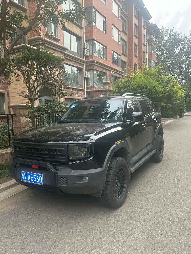

作为一名自由者车主,买车以来进行了许多地方的改装,毕竟还是要出去越野的,今天跟大家总结一下需要哪些改装

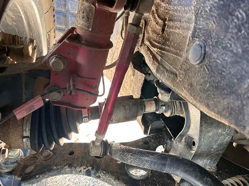

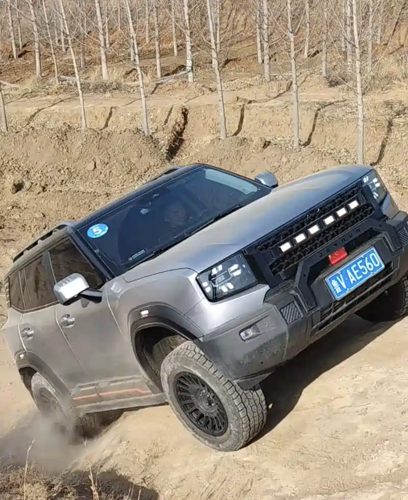

一、减震改装:1.5寸升高油减
原厂减震走烂路时总感觉软塌塌的,过坑洼路面车身弹跳明显,轻度越野还容易托底,所以先改了油减,顺便升高1.5寸。改完最直观的变化就是通过性提升,之前不敢过的坑洼、土坡,现在直接冲就行,底盘再也没蹭过。而且过弯时侧倾小了很多,高速变道也比原厂稳,跑山路心里更有底。
但缺点也很实在:油减比原厂硬不少,城市通勤过减速带时震动明显,后排乘客反馈舒适性下降。另外连续颠簸路段跑久了,减震会有点热衰,阻尼效果会减弱,不过日常轻度越野完全够用

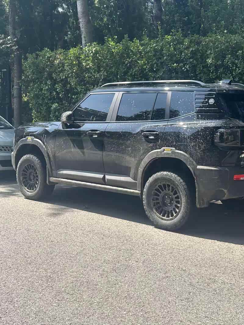

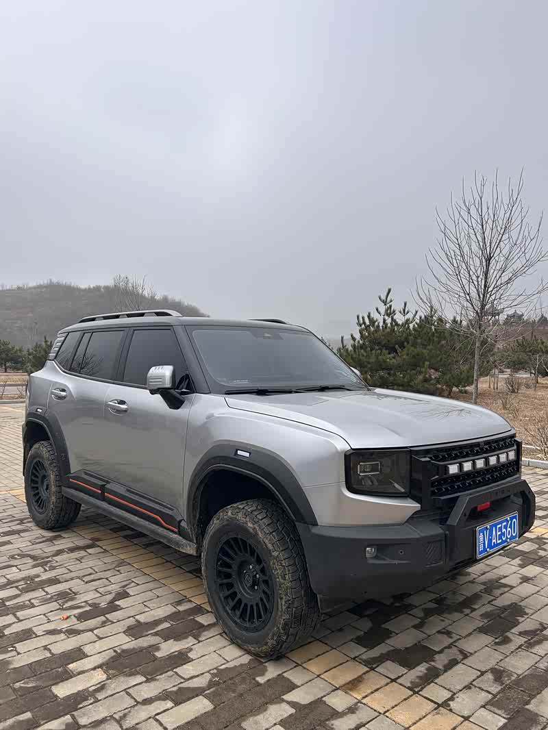

二、轮毂升级:18寸轮毂
选这款轮毂就是看中它的颜值,黑色运动款造型,装上去后整车硬派感提升不少,18寸还是比较好配AT胎的。这一款是合适的选择,性价比高
三、轮胎更换:固铂AT3 LT 265/60 R18
原厂公路胎越野时抓地力太差,泥地、砂石路容易打滑,所以换了固铂这款全地形胎。现在不管是泥地、碎石路还是沙地,牵引力都超给力,轻度越野完全不怯场。而且胎面厚实,抗扎能力强,跑了几次烂路都没被扎胎,胎肩的咬边设计在复杂路况下抓地更稳。
不过公路表现有妥协:胎噪比原厂大不少,高速上能明显听到胎噪声音,虽然厂家说有隔音沟槽,但效果一般。另外油耗也涨了,之前百公里9个油左右,现在涨到9.5个左右,毕竟胎宽增加了,摩擦力变大,油耗上升也在预料之中。

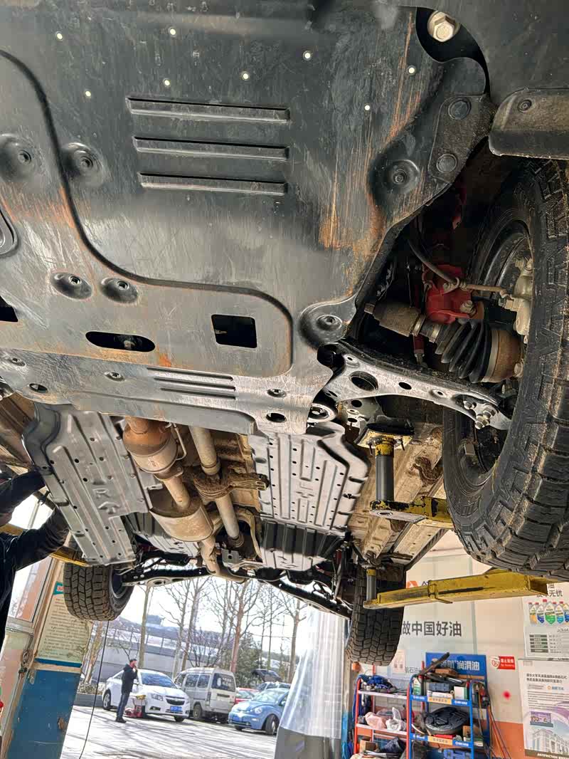

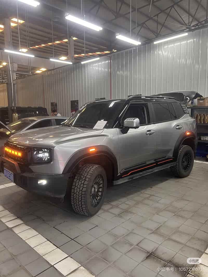

四、全车底盘护板
原车只有发动机护板,由于越野深度较大,装了全车护板,这样更放心,更有底气。
