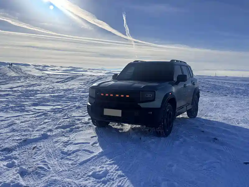

兄弟们,车提回来已经整整3个月了!
每天上下班通勤、周末带家人郊游,跑了快4000公里。这篇帖子不吹不黑,把我这段时间的真实使用感受,包括油耗、空间、车机、驾驶体验全部分享出来,给真正想买这车的兄弟一个参考!
