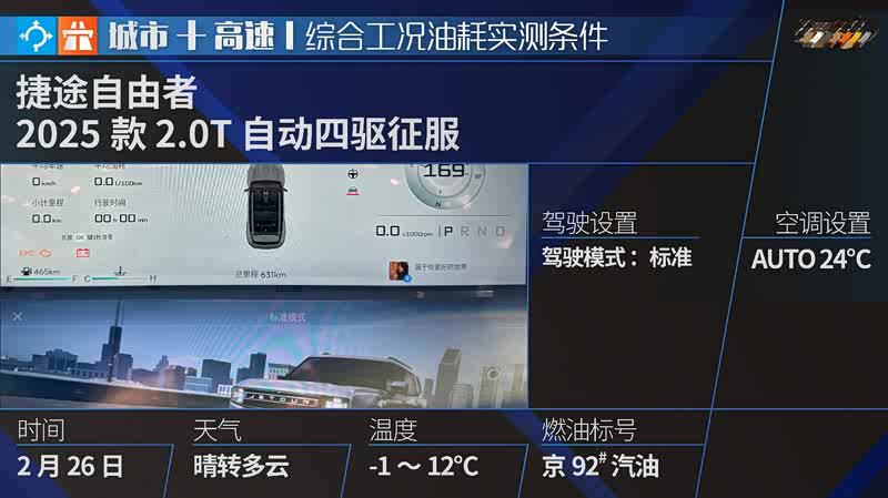

测试条件:
驾驶模式:标准
空调:24℃
燃油标号:92#
室外温度:-1-12℃

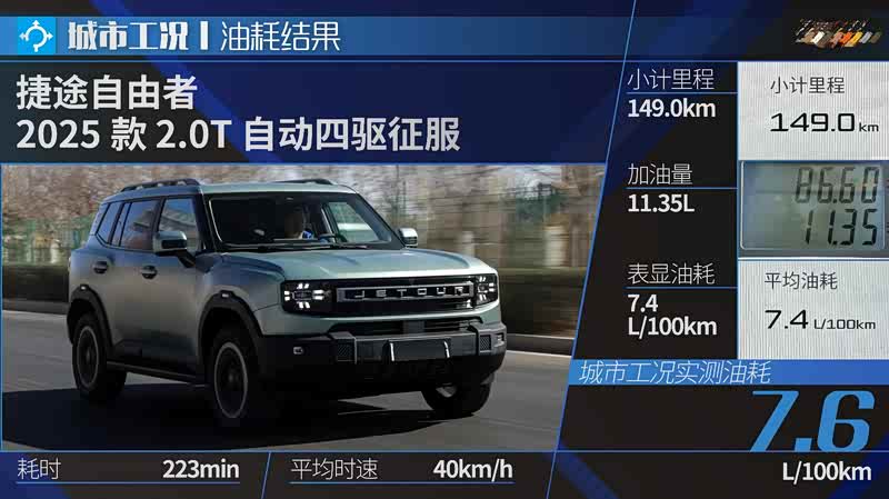

1∶市内里程 149km
均速40 用时223min 加油11.35L
表显油耗:7.4L/100km
实测油耗:7.6L/100km

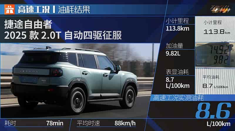

2:高速里程113.8km 均速88 用时78min 加油9.82L
表显油耗:8.7L/100km
实测油耗:8.7L/100km

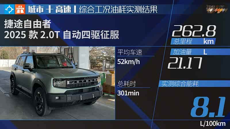

综合:
总里程:262.8km
平均车速:52km/h
总耗时:301min
加油量:21.17L
实测综合能耗:8.1L/100km

高速平均88公里,油耗比市区还高是什么情况
2025-04-19 19:13 回复
