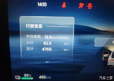

路线:西昌邛海公园→邛崃
全程有连续几十公里的下坡,能耗有一段最低 -4.3kwh/100km
出发前满电,百公里电耗13.33度,续航达成率86.5%,高速顶着限速用智驾领航跑。

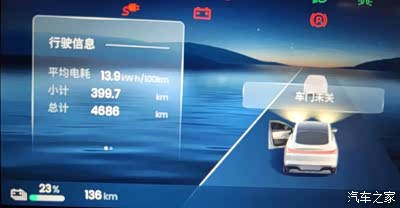

路线:邛崃→成都
路况好地势平缓,快速路匀速110km/h左右
出发前满电,百公里电耗14.26度,续航达成率80.9%

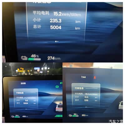

路线:成都→重庆
出发满电,中间补充38%*69.2=26.3度电,总共行驶346.9km
百公里电耗69.2*【(1-46%)+(84%-59%)】/346.9*100=15.76度,续航达成率73.2%。
全程的续航达成率73.5%,高速为主的情况下能开到400km左右,相当满意了。
