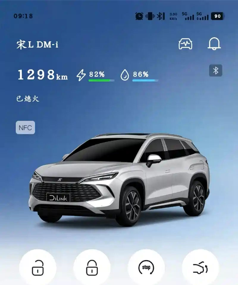

去年十月买的车,到七月总里程9600公里,结果从六月底就开始莫名其妙掉电。最先发现是回老家,在家停了一夜,掉电3%,以为是天气热电池掉电的正常情况。刚开始也没有太在意,后面一周基本上都会掉电,到上上周六,充完电停车时98%的电量,停了两天,结果掉到85%,意识到问题不对劲。然后上周四预约到4儿子店,工作人员说可能是车机软件的问题,当天搞了大半天给我刷软件,因为我下午有事,着急用车,崔着交车,工作人员说刷完了(实际有一个软件刷新失败,后续证明恰恰是这个软件导致掉电问题),让我回去再观察下。结果当天晚上还是继续掉电,这周六又充电,停了两天,第一天电量从98%掉到82%,第三天晚上又从82%掉到76%(图1和图2)。昨天又去预约了4儿子店,工作人员说上次我催着交车,有一个软件(多媒体系统)刷新失败,没有来得及处理就给我了。这次给我彻底刷新了所有软件,包括上次没刷成功的多媒体系统。昨天取车回来停车后电量41%(图3),停了一夜,第二天早上用车还是41%(图4),完美解决。所以,根据我的经验,宋L DMI停车掉电的可能原因就是软件问题(我的就是多媒体系统),所以建议有同样问题的宝子们可以到4儿子店全面刷一下软件。
