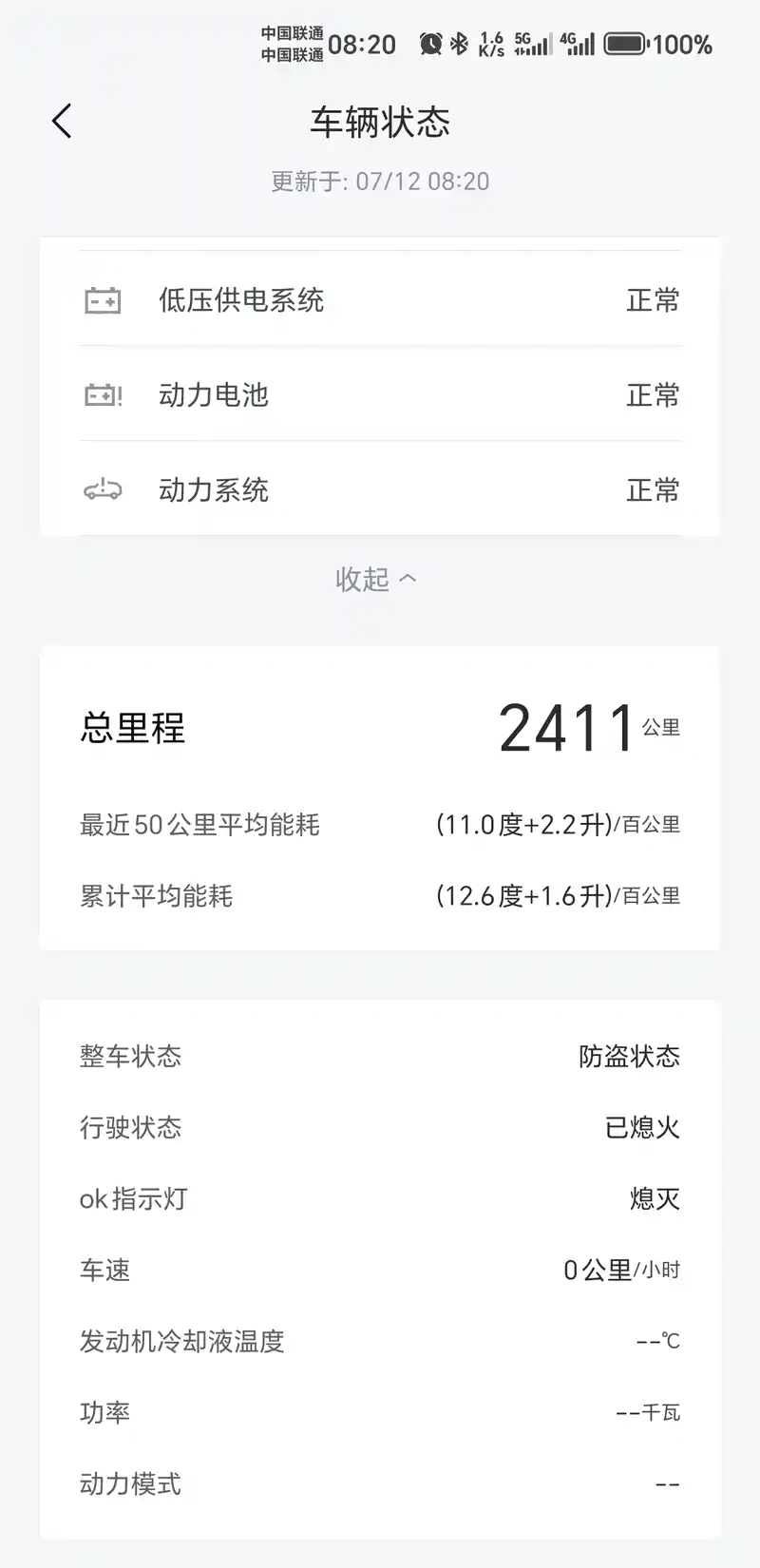

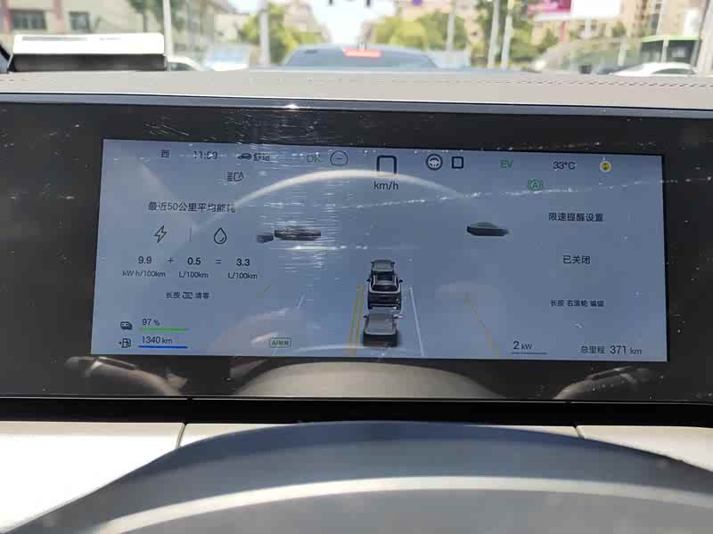

1、关于能耗:出发前满油满电,里程显示371公里,自驾回来显示还剩34%的油,里程显示2411公里,本次长途自驾游里程2040公里,耗油252元(中途没加油),充电13次电费377元(从20%到充满一般45分钟左右,充电24度左右),折合每公里0.31元。
乘坐人员两大两小,空调22度两格风,室外温度35度左右。
高速定速110公里/小时,百公里纯电电耗20度左右,亏电油耗6.5L左右(智驾开启时间较多,车多时能耗比自己开要高)。
国道60-80公里/小时纯电百公里电耗11度左右,实测50%的电能开80-90公里,能达成目标。国道亏电油耗没注意看。
哨兵模式晚上8个小时用了3%的电,陌生环境开启还是很有必要的。
