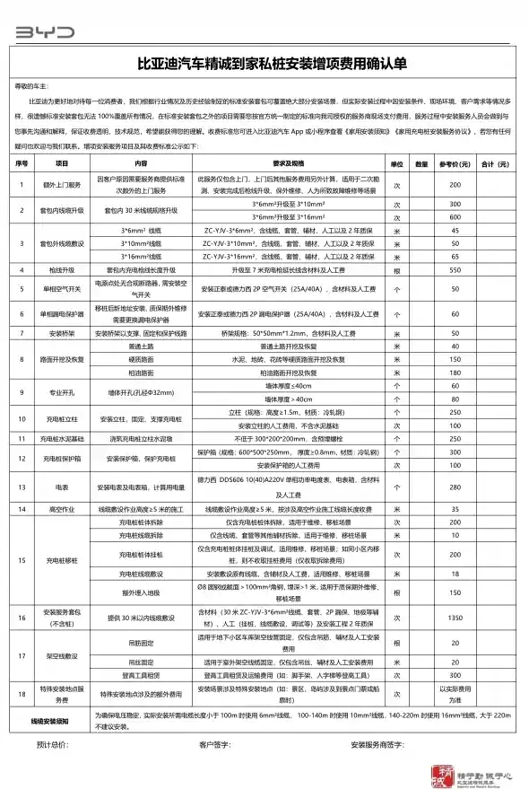

大家好,比亚迪赠送的3.5千瓦充电桩安装有什么需要避免的坑吗?诚信请教。

充电桩没什么大套路。说的很明白不超30米免费,超30米后是3*6平方的45一米,100米以上需要加粗,升级到10平方的50一米。70米内用比亚迪的还是合算的,因为30米免费,但70米以外,就要看当地找人安装的费用是多少了,找人装包工包料便宜的也得30一米。
