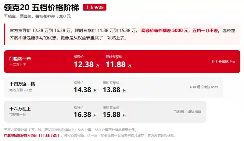

进店看领克 20,销售大概率会先报一个数:11.88 万起,紧接着补一句「限时的,10 月 31 日之前」。
官方指导价是 12.38 万到 16.38 万,限时专享价 11.88 万到 15.88 万。两套价搁一起看,每一档都整齐差 5000 元——从入门到顶配,五档一分不差。这种整齐度不像随手写的优惠,更像从权益表里挑了一项出来贴上去。
五档车每档整齐差一万,16 万那档得单看
先把价格摆平。545 长续航 Pro 12.38 万,545 长续航 Max 13.38 万,630 超长续航 Max 14.38 万,630 超长续航 Ultra 15.38 万,飞驰版 16.38 万。相邻两档恒定差 1 万。
这条线里有一个例外要单拎出来:飞驰版比 630 Ultra 贵 1 万,但续航从 630 公里掉到 580 公里。多花钱、少跑路,配置表上写得明明白白。
那五千块,能直接少掏现金的只有一项
官方挂出来的上市权益有三项:5000 元超级置换金、置换礼或金融礼(二选一)、限时享受价值 19598 元的选装基金。另有一份官方通稿把权益总额写成「至高价值 63078 元」。
把三项拆开看,性质完全不同。5000 元超级置换金是现金向的,但它有个前提——你得先有一台旧车卖掉或者置换。置换礼和金融礼是二选一,官方没给具体金额,只能到店问。选装基金 19598 元是抵扣券,用它还得自己补差额。
也就是说,能直接少掏现金的,眼下就是那 5000 元。至于限时专享价比指导价矮的这 5000 元,跟超级置换金正好同额——按两张表倒推,这个限时价很可能是置换之后才成立的价。官方没有逐项说明,这一条得进店问清:不置换能不能拿到 11.88 万。
