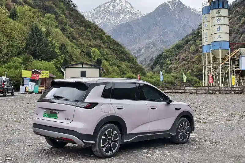

海狮05 DM-i 智驾220川西高原王朗自驾感受
新海狮05dmi高原实测
行程:绵阳(海拔500m,26℃晴)→王朗(海拔2800m,5-8℃雨),单程200公里左右,海拔爬升2300米,中午后出发,晚饭时间抵达
出发时:电量90% + 油箱基本满(60L)
抵达时:电量剩余9%,发动机介入油耗峰值6.4L/100km(推测为药王谷连续爬坡段)
累计1269公里,综合平均油耗3.5L/100km,高原上坡能耗较高,嘶吼明显。感觉这款车电转油,发动机介入声音很大,至少比我至少开的秦plus dmi明显的多,抖动也更明显,高原更明显,同时120公里高速风噪也比较明显,预判不如海狮06中配以上隔音。

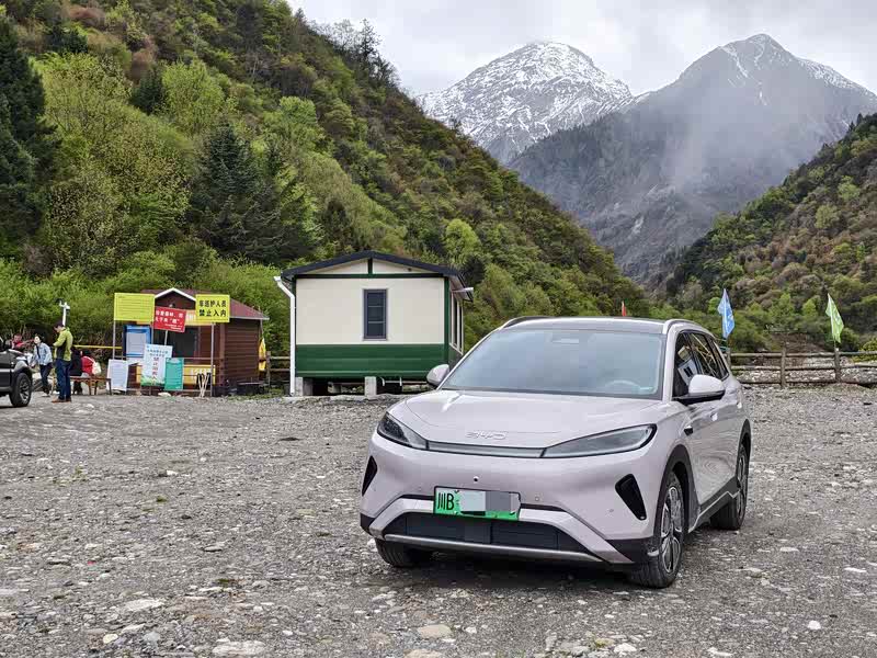

2026款前脸采用封闭式格栅+双层梯形下进气口设计(高度约60cm),视觉简洁但迎风面积较大。王朗往返山区高速,春夏交替期昆虫活跃,单程200公里前脸格栅、大灯、摄像头区域附着虫尸明显。智驾安全可能受到影响:虫尸覆盖前雷达/摄像头可能触发“传感器遮挡”提示,目前未遇到。不过前摄像头前旁边有一只大小可遮挡的虫子。
