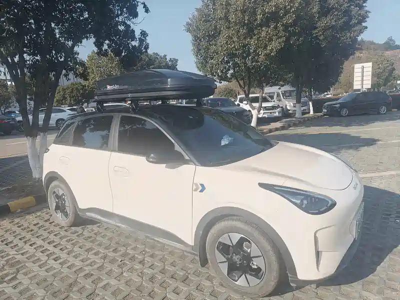

此次整体费用横杆153元? 行旅箱550L老车拆下的,淘宝,拼多多预计也就300到400。 自己安装琢磨了3个小时,看过我的帖子估计1小时内
背上小书包,能装4个行李箱。
储藏功能再次升级
星愿本身不带行李架所以需要买通用型横杆
首先调节支座宽度,摆放到车顶雨曹附近
选最适合的卡扣如图两个方向受力
关门后效果,外门胶条会略微变形但不会漏水
安装拉紧螺杆带防盗锁
前后安装完毕
测量水平,不要太离谱就行。因为车带弧度绝对水平不现实。
背上小书包,配合黑顶气质一下来了
由于行李架孔有间距,横杆相对位置是有要求的,所以放行李箱调整后再进行行李架锁紧。
夕阳下的效果,黑色玻璃膜700
细节如图
实战开始
好啦结束。
背小书包后样子挺帅
增加电耗忽略不计反正便宜,
帅是一辈子的
