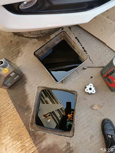

又是另外个9代雅阁,依旧是才几万公里就底盘快散架了(他说早就这样了,只是懒得去折腾,现在越来越响有点受不了了),之前我就说了9代真的散。。。底盘易损件非常不耐用。。。现在果真又来一台,也怪我们这里山区路况差。。。但是散成这样除了我拉货的面包车也就雅阁了。。。哈哈。我阿特兹虽然全车也吱吱响,底盘很扎实,同年同历程和他。。。经过维修现在底盘不异响了。但内饰开始疯狂响。。。哈哈,他没有拆过内饰,但真就响。。。我让他换车,他说是可以考虑换台德系豪华品牌。。

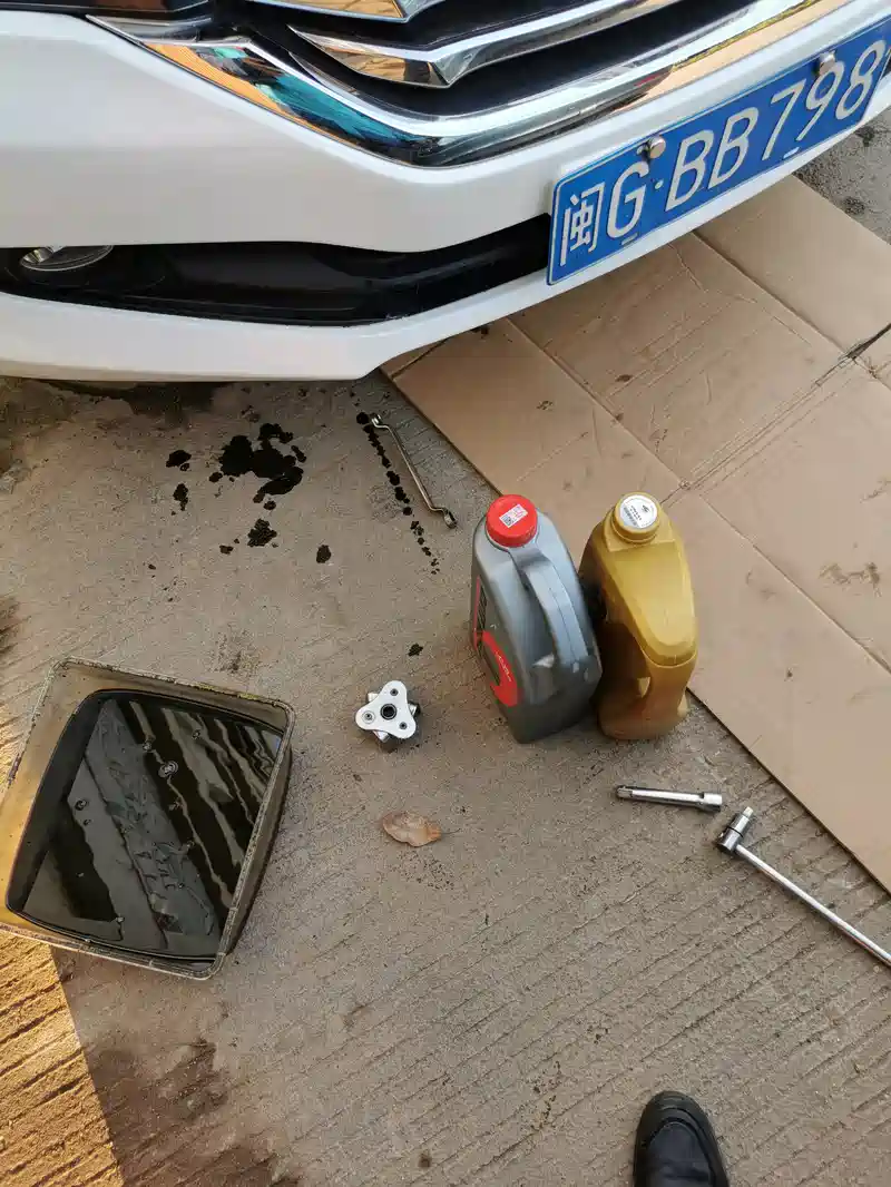

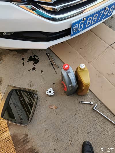

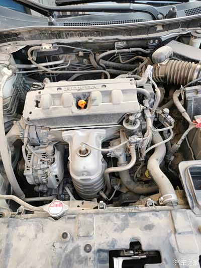

说说整理的东西吧,顺便保养了下:

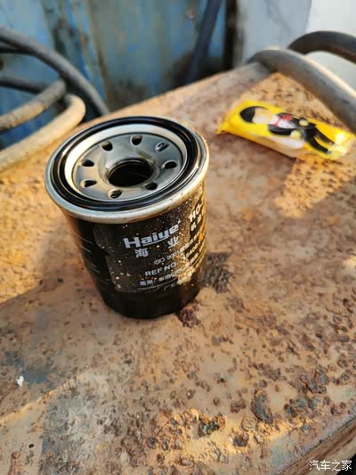

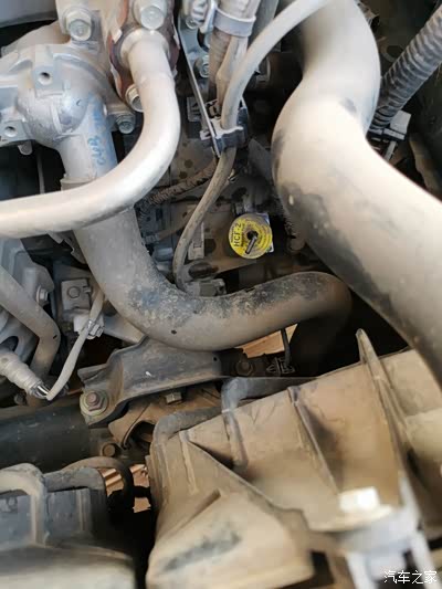

1:更换机油5W-30 加机油格
2:更换变速箱CVT本田专用1桶

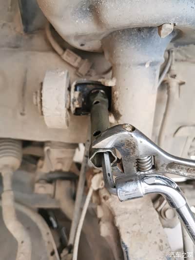

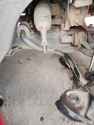

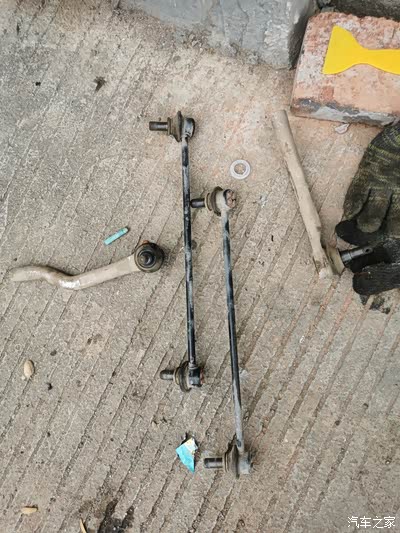

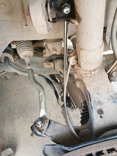

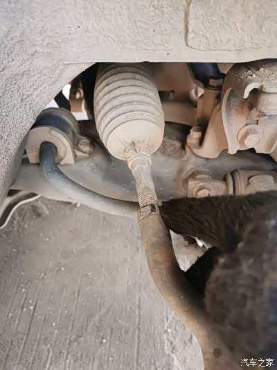

3:更换方向拉杆外球头一对(注意要定位好,拆多少,回位多少,否则要做四轮定位)

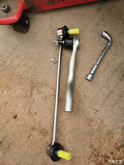

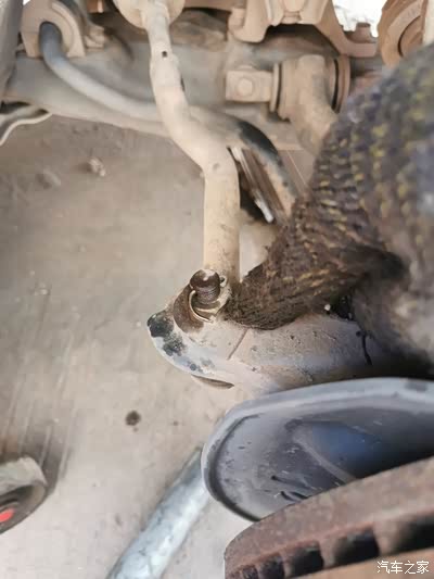

4:更换平衡杆小球头一对
5:保养前后刹车回位销(磨损比较多,也松散了)

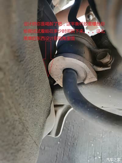

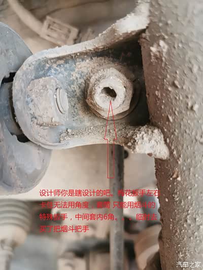

6:平衡杆胶套本来想换,后来因为螺丝太麻烦,放弃了,不影响
7:加紧没有更换的所有底盘件螺丝。
8:加紧一圈方向机螺丝
经过这些处理,车辆底盘异响确实搞定,但内饰异响明显了。。。我的天,他的内饰拆过,但还是响。。。我阿特兹吱吱响,但也就方向机响。内饰改了音响也不至于异响。。。
4:更换平衡杆小球头一对
