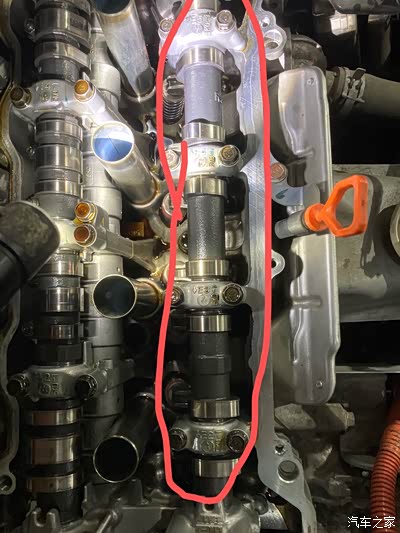

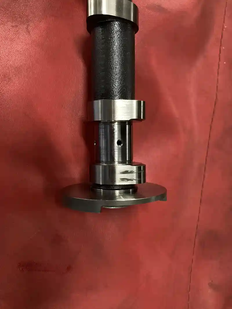

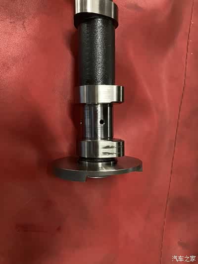

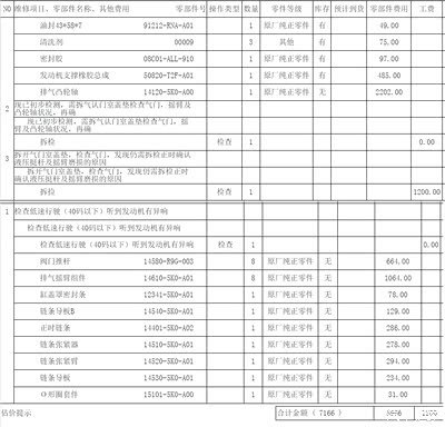

本人2018年2月购入,目前行驶12.5万公里,一直在4S店保养。发动机在40-50码以下时,能发动机有明显不同于发动机频率的破破破的声音,油门越深(转速越快)这个声音频率越高,但频率比发动机频率低,50码以上时声音渐小。送4S店检查,保养模式下异响很明显,师傅说是气门间隔过大的现象声音,拆开检查后发现凸轮轴异常磨损导致,但什么原因导致异常磨损却未知。4S店建议换一堆的零件,报价7100多。
深圳已找到一位同样故障的混动雅阁车主,今天头条也有报道类似问题开始爆发,希望厂家和车友关注
凸轮轴异常磨损的情况

4S报价单
