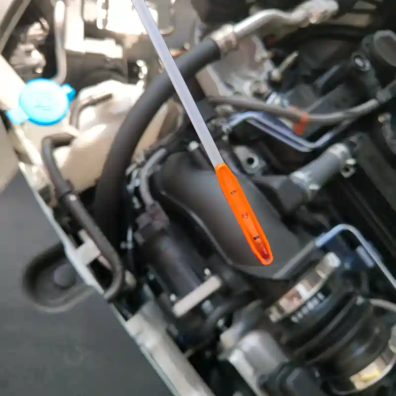

去4S店之前我自己量了下机油尺,跑了4000多公里,油质颜色也变黑了很多。4354公里,油耗7.7。在广州市区跑7.8个油正常吧。不知道大家的油耗是不是跟我的一样?

保养之前自己量的机油尺,4300公里后的机油,机油位置是在偏下的位置了!
2个月4354公里,油耗7.7,平均市区走差不多都是8个油左右!

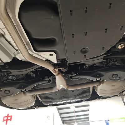

排气管,好长的一节,也是没有任何保护。
后排气管,双管的额
