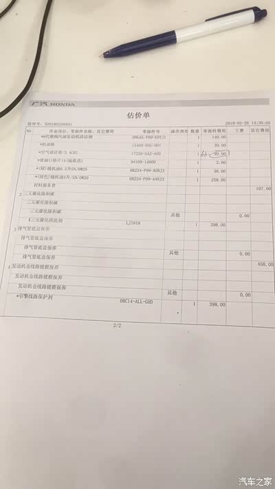

问 求助2.4雅阁9.5代20000公里保养有必要做这些吗 删除 推荐精华 置顶 取消置顶 关闭回复 打开回复 推荐编辑 楼主禁言 移动帖子 重置头像 操作记录 勇敢少年快去创造奇迹 0浏览 · 2018-02-26 22:35 如题图片已删除 举报 打开汽车之家 阅读体验更好 相关问题 更多 问3.0V6 九代雅阁 0回答 问雅阁质量问题 0回答 问发动机故障灯亮了 0回答 问十代雅阁加装动力芯片 0回答 问1雅阁提示音。 0回答 问十代雅阁轮胎问题 0回答 全部回复 只看楼主 勇敢少年快去创造奇迹 楼主 关禁闭 已屏蔽 2018-02-26 22:36 回复 沙发 举报 删除 取消删除 禁言 重置头像 共有条对话 > 大地53321 关禁闭 已屏蔽 锐腾 三元清洗和线路保护似乎没必要,这东西基本就是10-15年才考虑。但你使用的机油太次了,有这钱干嘛不上好点机油? 2018-02-27 08:34 回复 板凳 屏蔽此人 举报 删除 取消删除 禁言 重置头像 共有条对话 > A1lexander 关禁闭 已屏蔽 雅阁 除了基础保养,别的都不用管,自己买空调滤芯和空气滤芯,还有燃油添加剂。 2018-02-27 08:56 回复 地板 屏蔽此人 举报 删除 取消删除 禁言 重置头像 共有条对话 > 勇敢少年快去创造奇迹 楼主 关禁闭 已屏蔽 大地53321 2018/02/27 08:34:54 发表在 板凳 三元清洗和线路保护似乎没必要,这东西基本就是10-15年才考虑。但你使用的机油太次了,有这钱干嘛不上好点机油?感觉绿筒用用也没什么区别 2018-02-27 11:11 回复 举报 删除 取消删除 禁言 重置头像 共有条对话 > 勇敢少年快去创造奇迹 楼主 关禁闭 已屏蔽 A1lexander 2018/02/27 08:56:11 发表在 地板 除了基础保养,别的都不用管,自己买空调滤芯和空气滤芯,还有燃油添加剂。谢谢老哥明白了 2018-02-27 11:12 回复 举报 删除 取消删除 禁言 重置头像 共有条对话 > 那些年DE石头 关禁闭 已屏蔽 雅阁 A1lexander 2018/02/27 08:56:11 发表在 地板 除了基础保养,别的都不用管,自己买空调滤芯和空气滤芯,还有燃油添加剂。请问燃油添加剂多久加一次,新车有必要加吗?马上提车了,2.4的。 2018-02-27 13:11 回复 屏蔽此人 举报 删除 取消删除 禁言 重置头像 共有条对话 > 忘了时间的钟FY 关禁闭 已屏蔽 大地53321 2018/02/27 08:34:54 发表在 板凳 三元清洗和线路保护似乎没必要,这东西基本就是10-15年才考虑。但你使用的机油太次了,有这钱干嘛不上好点机油?什么机油算好的? 2018-02-27 13:43 回复 屏蔽此人 举报 删除 取消删除 禁言 重置头像 共有条对话 > 大地53321 关禁闭 已屏蔽 锐腾 忘了时间的钟FY 2018/02/27 13:43:23 发表在 7楼 什么机油算好的?都差不太多。现在全合成大部分是矿物加氢油,最多里边混合点四类五类油,混加的这点完全可以忽略,就当好点的矿物油。机油有了较好基础油,主要靠添加剂,性能主要靠是添加剂,单纯的机油是无法满足发动机工作的。你用国产长城黑桶或老型号J700F,J700U都不错,龙番9000也成,昆仑天润系列最好的也成。进口的还是三大品牌,美孚,壳,嘉实多都可以。粘度5W-30,如果机油消耗大,用5W-40或0W-40,看当地最低气温吧。 2018-02-27 14:42 回复 屏蔽此人 举报 删除 取消删除 禁言 重置头像 共有条对话 > A1lexander 关禁闭 已屏蔽 雅阁 那些年DE石头 2018/02/27 13:11:28 发表在 6楼 请问燃油添加剂多久加一次,新车有必要加吗?马上提车了,2.4的。5000加一次,雪佛龙tcp 2018-02-27 15:24 回复 屏蔽此人 举报 删除 取消删除 禁言 重置头像 共有条对话 > A1lexander 关禁闭 已屏蔽 雅阁 杜比视界 2018/02/27 11:12:26 发表在 5楼 谢谢老哥明白了不客气 2018-02-27 15:24 回复 屏蔽此人 举报 删除 取消删除 禁言 重置头像 共有条对话 > 那些年DE石头 关禁闭 已屏蔽 雅阁 A1lexander 2018/02/27 15:24:29 发表在 9楼 5000加一次,雪佛龙tcp好的,谢谢 2018-02-27 23:53 回复 屏蔽此人 举报 删除 取消删除 禁言 重置头像 共有条对话 > 炎岩 关禁闭 已屏蔽 雅阁 看随车保养手册,手册规定以外的都不用搞,有一点需要注意,空气滤芯视实际使用情况决定,有的地方干净有的地方脏,可以两万换也可以一万换。 2018-02-27 23:58 回复 屏蔽此人 举报 删除 取消删除 禁言 重置头像 共有条对话 > SX我心依旧 关禁闭 已屏蔽 大地53321 2018/02/27 08:34:54 发表在 板凳 三元清洗和线路保护似乎没必要,这东西基本就是10-15年才考虑。但你使用的机油太次了,有这钱干嘛不上好点机油?“三元清洗和线路保护似乎没必要”又一个因不懂车被4儿子宰杀 2018-03-04 20:50 回复 屏蔽此人 举报 删除 取消删除 禁言 重置头像 共有条对话 > 大地53321 关禁闭 已屏蔽 锐腾 SX我心依旧 2018/03/04 20:50:53 发表在 13楼 “三元清洗和线路保护似乎没必要”又一个因不懂车被4儿子宰杀当车超过6年上线检测尾气不合格时可以进行三元清洗。三元清洗后,实际寿命也快报废了,一般也就是10年。 2018-03-05 08:02 回复 屏蔽此人 举报 删除 取消删除 禁言 重置头像 共有条对话 > 还想在主楼增加内容?点击续写主楼内容 登录 参与更多互动 发表回复 打开App,查看更多评论 首 页 上一页 下一页 末 页 跳 转 取 消 还想在主楼增加内容?点击续写主楼内容 登录 参与更多互动 系统故障 发表回复 图片最多上传9张 微信好友 微信朋友圈 新浪微博 QQ好友 QQ空间 取消 相关推荐 加载中
