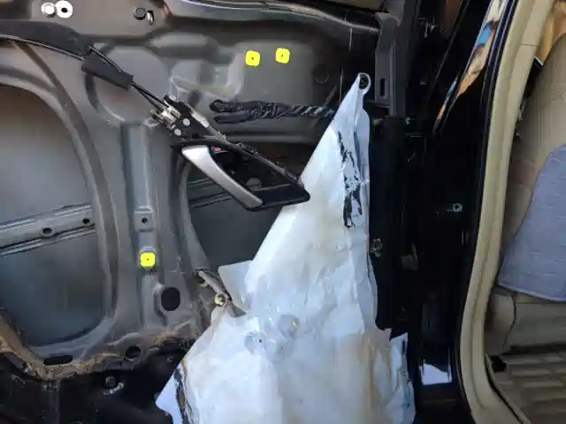

八代雅阁,八年陪伴,很是可靠,四门限位器之前就有不同程度的磨损,两个后门几乎失去作用,原厂限位器价格一百多一个,所以趁放假期间自己动手修复,望给各位车友带来实惠。
第一步:拆限位器,拆开内饰版,在拆掉限位器三颗螺丝就可以拿下,自己不会拆可以去装饰店,大概30-40一个车门。
这是拆下的限位器,中间部位就是磨块,铁片四个角有四个铁针固定、撬开即可以,拿出中间磨块。
里面两组L型磨块,限位器失效的原因有两个,磨块后边的弹性胶块老化,没有之前那么大的弹性,二是磨块磨损。前门的两个限位器磨块磨损不是很严重,找一块带弹性胶皮垫在之前胶块和磨块之间即可,增加弹力。
像这样,两组磨块都垫上,我用的是硅胶板,自己裁到大小合适,夹在中间,重新安装即可。这个适合磨块受损不严重的前门。拆后门磨块受损严重如图
可以看到,严重的那个几乎磨平,然后动手修复,找差不多的材料,用哥俩好粘在一起,在用挫慢慢袖型,我用的是尼龙块,裁好—粘上—待胶水完全牢固再修好形状即可
之后再夹上硅胶垫片,重新安装,四门限位器全部修复,前门三档位清晰顺滑,后门可能垫的太紧了,开始有点紧,上油后连续开关门,情况好转,现在四个门都很好用,帖子就到这里啦,很低的费用修复,希望可以帮到各位!
