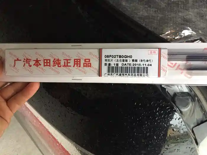

上次更换雨刮器是直接换的总成,效果很好,但是再好也经不住风吹日晒雨淋,现在雨刮器又刮不干净了,市面上的雨刮器从30元一副的杂牌到近200元一副的博世进口雨刮,但是用来用去还是原厂的三段式雨刮最好用,原厂雨刮是日本的米速霸!这个品牌还是相当牛逼的!但是现在广本的雨刮已经换包装换品牌了!不知道质量是否还能维持原状!
再来说说空气滤芯,博世的空滤虽然也很好,但是原厂的空滤确实无论做工、用料和使用都完爆配件市场的产品!
雨刮已经换了新包装
现在是一个长盒子,以前是长短单独包装的
