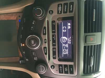

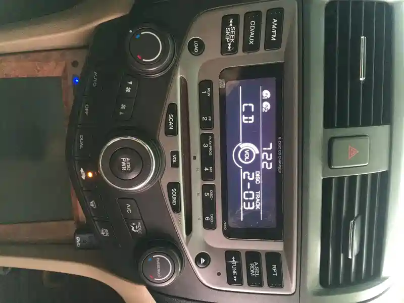

雅阁七代原装六碟CD音质不错,一直都舍不得改装成DVD。近日因为误操出现了读碟错误(显示屏显示“ERR”),最终六碟机再也无法进入CD模式,而其他功能完好。

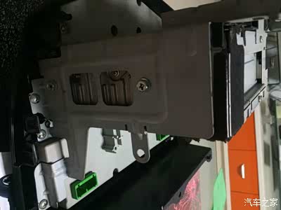

用塑料撬板把上面的空调出风口压板撬开,先两边撬开,然后往外往上拔就出来了,再用起子拧下CD上部3颗固定螺丝。因为该车CD下方已经改装DVD显示屏,CD机下方已经没有固定螺丝。上面3颗螺丝拧下后,就可以直接向外拔,把机子拿下来。(以上是机子已经恢复正常)

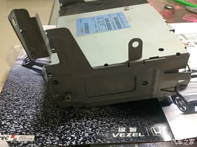

把机子两边安装架拆下来,就可以把主机从面板上拔出来。图片上看到的较大的5颗螺丝钉都得拆下。
这是拆下的主机,继续拆啊拆!

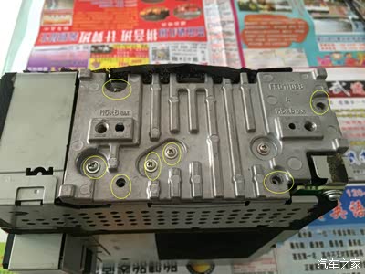

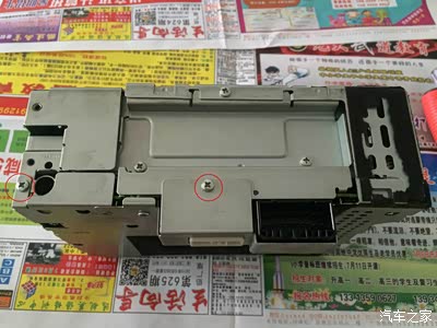

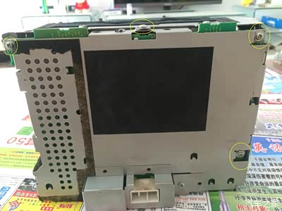

主机拆出来了,就要拆下主板。以上红圈(黄圈)的螺丝都得拆下。
这是主机散热板,上面的螺丝必须全部拆下,这样主板就非常容易拆下来了。
螺丝全拆下后,就可以撬开了,这里没有难度,主板是独立的,只有一条线束与里面的机芯相连,慢慢拆开后,就把线事拔开就可以。

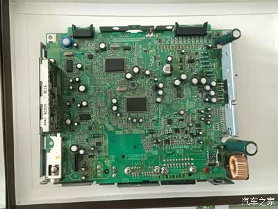

这就是主板,质量杠杠的,一般没有问题。右上角就是线束的插座。

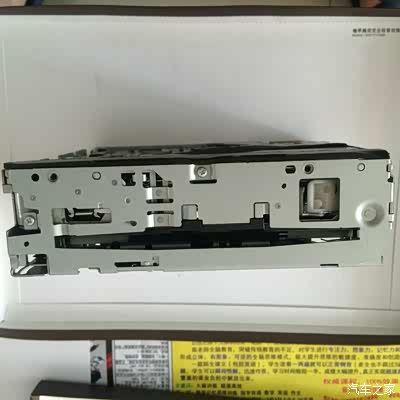

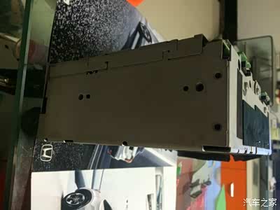

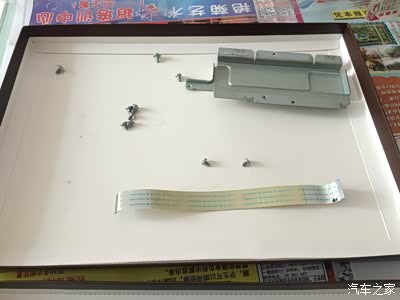

把机芯周围的螺丝全部拆下,然后从保护盒里把机芯推出来。
机芯推出一小半了
继续推。注意到上面部分了吗?里面有一条排线,是用黑色胶布盖起来的,这里可要小心,不能弄断了排线。

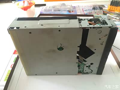

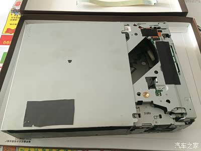

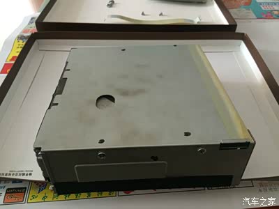

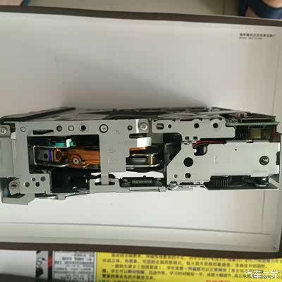

机芯出来了,这是底面。左上角那是电机的插头,后面调整正时还得拔出来的,要注意不能拔断了。中间的排线不用动,千万不能弄断了,这点特别注意,因为这些东西找不到配件。

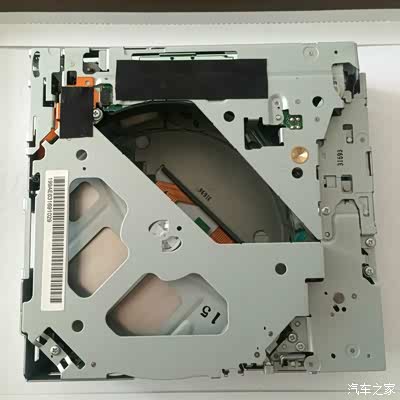

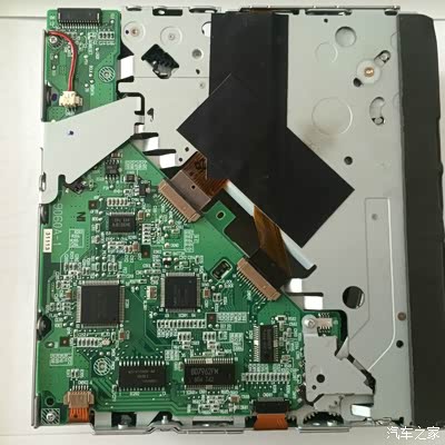

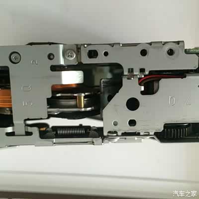

这是机芯顶面。看看,这和您的机芯是不是一样的。这是新款松下六碟机芯,请注意右下角的黑胶布,这里是一条排线,撕开得小心,安装时必须贴上胶布。
把上面左边小螺丝拆了。
再把左边两颗螺丝也拆了。(中间小一点的沉头螺丝不要动)
这幅看得清楚一点。上面一颗要拆,下面沉在里面的不要拆。
继续拆,看到的这两颗要拆下。拆完这些螺丝目的是把机芯周边的盖板取下,为拆顶盖创造条件。
顶盖有3-4颗螺丝,都取下后就可以机芯顶盖拆下来。这个过程并不难,细心一些就可以。

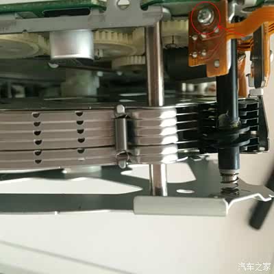

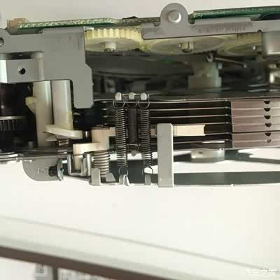

顶盖取走后,就拆CD碟托上的所有小弹簧。注意,千万不要弄丢了。
上面这颗螺丝是提前取下不然CD碟盘不好取出来。另外,千万不要弄断排线。
弹簧全拆后,就可以把碟托全部取下来。

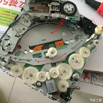

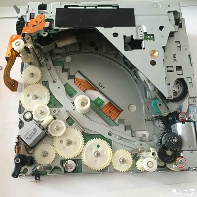

CD碟托架全拆后,就看到下面的正时机构了,全是齿轮!一般来讲,如果只是为恢复正时,拆到这就可以了,其他部位都可以不拆,但是为了检查机芯功能是否完好,最好把右边的电机拆下(两颗圈红的螺丝拆下即可),这样可以手动转动,检查各个部位是否正常。

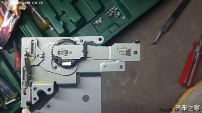

现在可转动最左边的白色齿轮,正时转、逆时转就可以,但是一旦转不动时不要强行用力转,应该返回转。在这个过程中,光头机构能够正常进出(两条红箭头标识的部分),还有图片上标有左右箭头的机构也能左右运动自如。
到这地步,就进入到主题了,正时校对!

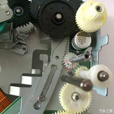

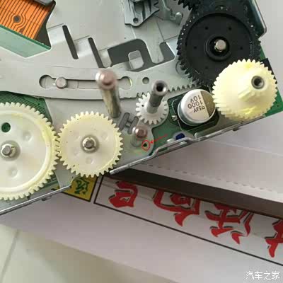

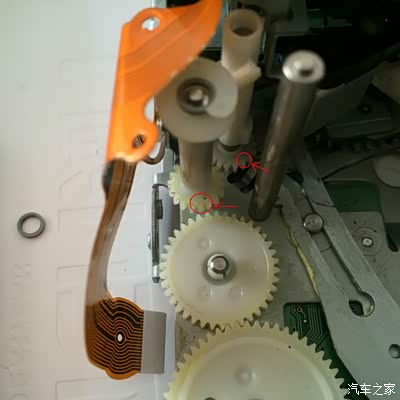

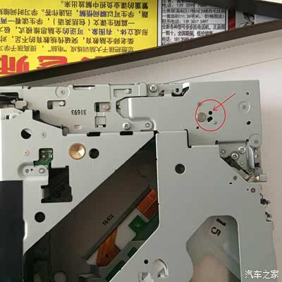

对位一:

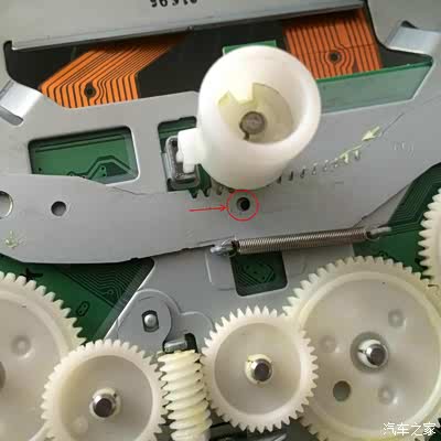

转动上图左边白色齿轮,观察这个位置,上下两孔对齐
对位二:
就是这个位置,这两个点是同步,一个点对上了,两个点就对上了。

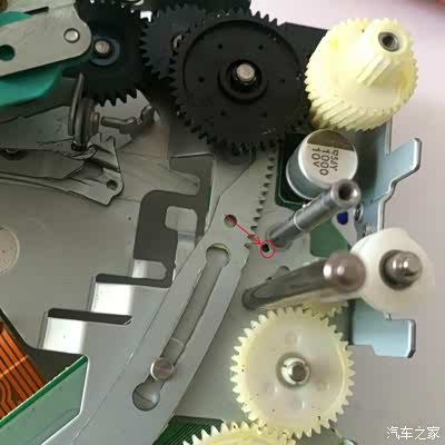

对位三:

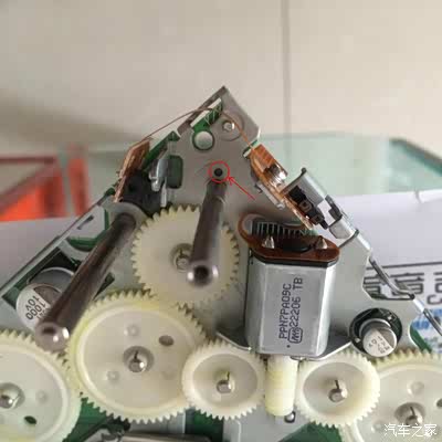

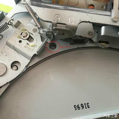

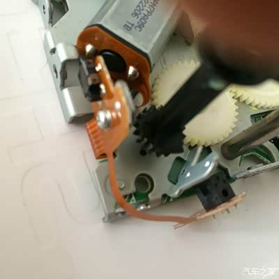

靠电机齿轮这边有两个对位点,这里有一个小孔,确保齿轮上的小孔与这个孔对齐即可。
这是装上齿轮后的效果。
对位四:
还是这个小孔
装上齿轮后的效果。

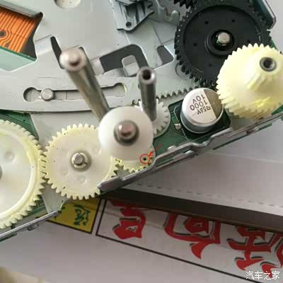

对位五:
黑色的齿轮上面也有一个小孔,上下对齐就OK。

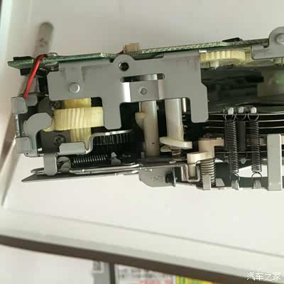

对位六、对位七:
就在齿轮的另外一边,和电机这边的对位是一样的。但是要注意一下,第七个对位齿轮下面不一个完整的孔,这一点要注意,因为不好拍照,上图安装的位置就是正确的。

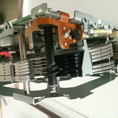

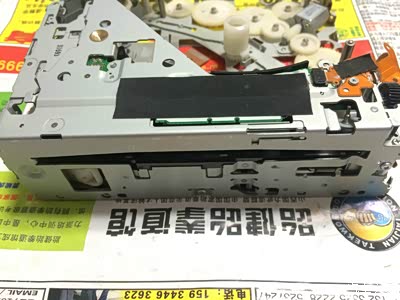

另外,也走了一些弯路,在这里一并向大家说明。第一次拆机芯时,里面有4张光碟,由于没有方法要领,强行把光碟抽出来,把碟片进出机构碰变形了,导致下面这个位置的一个开关不灵活,也是本次反复拆装的原因。请看下图:
图上没有标识,就是黑色胶布右下角这个可以左右滑动的开关,这个开关一定要保证灵活,不能卡涩,其实我六次拆装,前面五次都因为这个开关动作不良不成功,最后一次才发现这个问题,调整好后,最好搞掂。

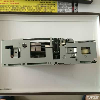

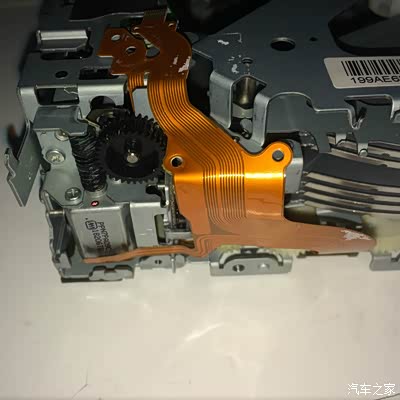

在拆装过程,必须高度注意保护各种排线,特别是把机芯压到保护盒时,一定要把排线压紧保护好,一旦断了很难配到,机芯就是好的也作废了。
就是图上这条排线。一定用胶布贴紧压好。
