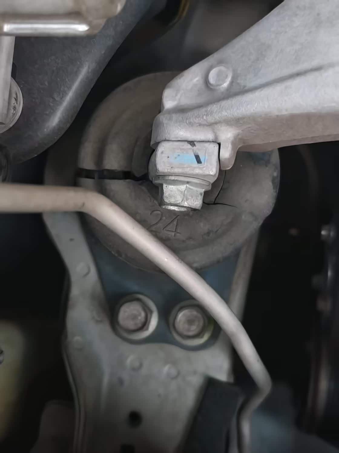

2015年九代雅阁2.0,16万公里。目前发现右机脚垫裂了,D档怠速出现明显震动。
4S店报价太贵,在网上搜机脚垫各种品牌参差不齐,价格跨度也比较大。
想咨询下各位车友是否有更换过发动机机脚胶的,整套换下来什么价格?用什么品牌比较好?

机脚垫儿这个东西推荐你考虑一下猫头鹰这个品牌,性价比比较高,而且后期质量方面也是非常有保障的,基本上可以维持5~8万km左右,算上人工更换价格大概是在800元左右,这个东西属于橡胶易损件,时间长了就容易出现老化,开裂的现象,是正常的

更换发动机机脚的话可以看一下国产的,比如说猫头鹰或者是拓普这些品牌都比较不错,用的也比较多,整体的反馈质量也挺好的。
如果目前只是右侧的机脚出现了老化,其他的没有问题,就没有必要更换。只单独更换这一个就可以了,价格也就是400块钱左右。

4S店换原厂整套约2000 - 3000元;自购原厂配件找店换,配件1000 - 1500元,工时费300 - 500元,共1300 - 2000元;品牌副厂整套大概800元

换机脚胶可能还是解决不了抖动问题。抖动问题好像是通病。换机脚胶能减小抖动幅度

换机脚垫主要工时比较贵,配件可以在网上买,所有下来基本价格应该在1500左右。。。

本田的机脚用原厂最好

建议还是用原厂的,国产换了撑不了多久,还不如不换

我九代2.4的18.5W公里也是抖,但是只要跑起来了都没啥问题了,不理它!本身本田车怠速开空调一介入就加大发动机的负荷,抖。一起步更抖!
