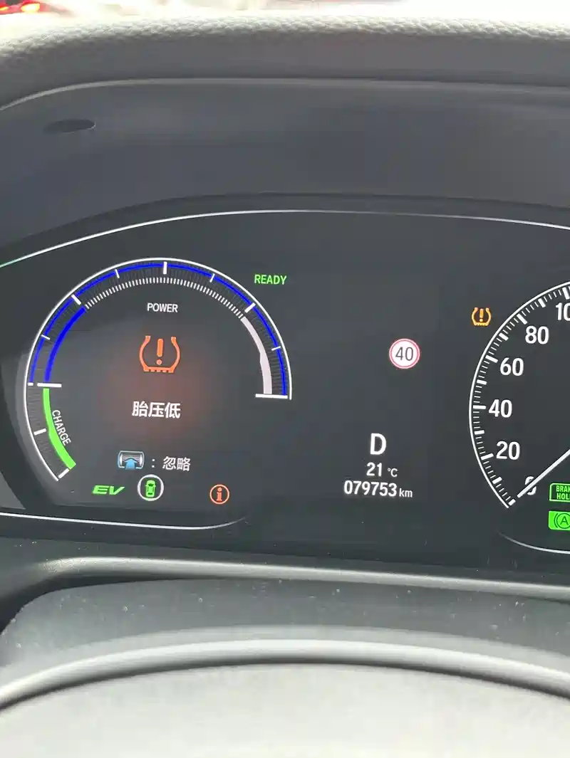

昨天元旦开车出去玩,返程跑高速的时候出现胎压低的提示,我开到服务区目测轮胎没问题,重新行车电脑校准后继续开,开了一段时间又出现胎压低的提示,坚持开了30分钟下了高速开到修理厂,师傅检查后说轮胎气压没问题,也没有扎胎,让我开一段时间再看看。我马上把这个情况反馈给4S店,回复很及时,回复的文字是这样的:先确认气压有没有少或者扎钉的,没有少就把胎压监测校准后,需要40到100匀速行驶半个钟左右,行驶过程中不要急加油或急刹车,这样胎压才会初始化完成。完成后就不会亮了。

高速行车出现两次误报胎压低提示
