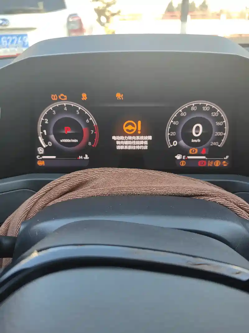

24年6月雅阁,16000公里刚保养完,早上发动车发动机振动幅度很大,停车怠速出现10个故障码
询问4s点也没有结果

喷油嘴

汽车跟电脑一样,重启下,如果好了可能就是传感器误报了,如果还没好,赶快去售后看,有问题提前解决

不应该啊!和4S店确认一下加的机油,是不是保养时加的机油标号不对啊!

这么多故障码很有可能是电瓶问题,是否有长时间停放呢,长时间停放容易出现这样的问题

这种情况下,汽车必须到4S店,而且要求打电话有4S店派车来。

    这些估计是系统故障,升级一下系统就好了。

    电瓶没电了

    照片显示的是着车怠速状态,这样多的故障码,让人怀疑是电压低。尤其是机器抖,也是电量不足的表现。怀疑发电机调压器出问题了,虽然没有报电池故障的红灯。

    长鸣鸣笛喇叭、打开大灯试试。判断电压低不低。如果有表,测一下点火前电压和怠速电压。

    不会是电脑问题吧,一下子坏这么多,估计电脑死机了

    故障码这么多就不对了,可能是那个保险丝坏了或者线路传感器出问题了。去4s直接好好检查看看吧

    电瓶没电的表现,让4S店监测一下电瓶容量。

    使用劣质汽油就会导致燃烧不充分从而点亮故障灯,还可能引发积碳问题影响油耗。

    这么点时间公里数挺多啊,有一种亏过电的感觉,检查一下电瓶电压吧。

    去4儿子店让他们给用电脑查一下,最好再看看电瓶是不是亏电!

    故障灯亮,检修原则代码优先…
    用解码器读取准确的故障代码及其故障内容(尤其发动机故障代码),才能依据分析诊断…
    可以把解码器读取的故障代码及其故障内容,拍个照片发给我帮你看看…

    没事,经验是:故障码越多,毛病越小

    检查电瓶线头是否松动,重点检查线头是否虚接。,可能是电瓶原因。如果电瓶和线路都没毛病,基本是电脑问题了
