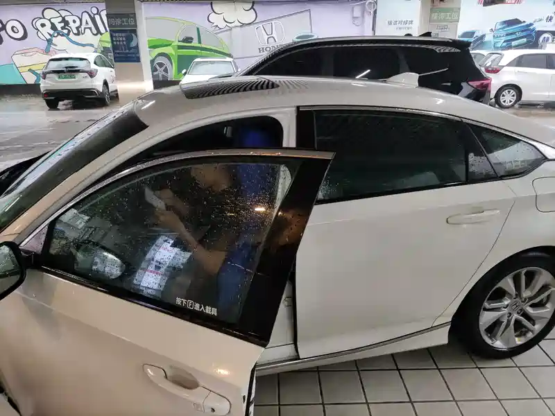

2024年8月15日,上午问了服务顾问,顾问表示店里有货,中午12时40分到店,13时40分处理完毕,花费一个小时。以下是具体环节
1、售后服务顾问接车
