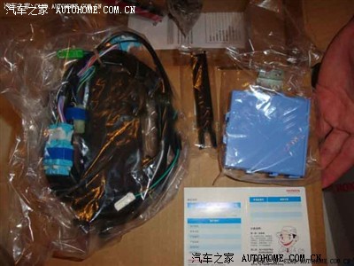

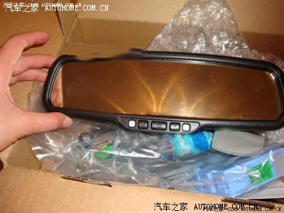

问了一下广本4S Y8专用的防眩镜报价3500RMB,叫熟人打听实价也要1250,后来上TB找了一下,有卖思域专用的,不带联动380,带联动功能的450,卖家说雅阁能用,便一时老残败了一个。。。。。。。看下图。。。。。。借卖家的图,稍微P了一下
看到线束蓝色那个插头?没错,这个就是连接车上预留的附件接口的插头,但。。。这个是思域或者Y7专用的附件插头,Y8的接插口已经改良了,从6芯改成12芯插头(实际只有8芯有用的),卖家说得没错,雅阁能用,但没说Y8能用。。。。。。只有Y7能用。。。彻底被忽悠了一回,问了4S的技术员,说用是能用,但要改线,并线,因为没改过,所以要做第一只白老鼠,一听到‘改线’。。。还是算了,而且工时费还是个未知数,结果买回来,像个废品放在尾箱,放了将近半年。。。。。。。。。。。。。。。。。。。。。。。。

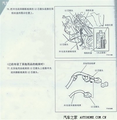

后来在坛上跟一位卖家买了一套原厂冷光踏板,插口是原厂12芯的附件插口,直接插上就可以用,逐研究了一下附件的接插口,果然有大发现!
先借以前一位dx的图,说明一下Y8附件接口的构造和位置:
写冷光踏板说明的那位DX不要生气了,哈哈

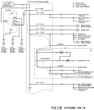

再看看Y8原厂的电路图:
留意红色的部分,高配版Y8的防眩镜也是在IG1时才通电工作!
由此说明:
ACC = 点火开关拨到I 时的电源,例如音响就是这时候通电。
IG1 = 点火开关拨到II时的电源,例如车身上的感应设备,究竟是哪些,回去自己看看什么灯是这时候亮的就是了。
IG2 =? 请高手解答。点火开关拨到III是就是打火了,打完火自动返回II状态的,参见你用户手册,所以IG2是什么,搞不清。

12芯接口中,实际只有8芯有用,其他4芯是空接的,+-是接原厂迎宾踏板的,原厂的插头就只接了这两根线,一开车门就会通电,另外一组要说明的大灯同步电源,基本上是不用拨动点火开关,只要你一开头灯就会通电,简单点理解就是车内灯光电源。

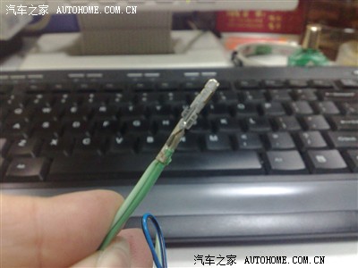

首先是线材的选择,在此再次说明,一定要用耐高温线,之前的旧车安装过音响,改装音响配的普通音频线看上去很好,但不耐热,时间一长,稍微动一下,这条线马上断开,裂口变成粉状,十分恐怖,所以奉献大家还是用高温线,车上原装线束也是耐高温线,俗称“铁佛龙”线,在一般的电子市场都买得到!

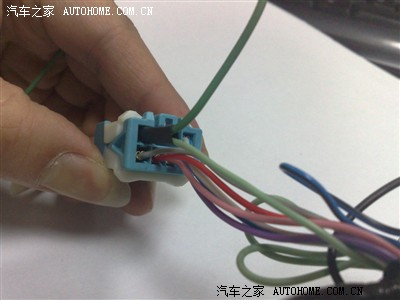

因为插口不同,需要接一条线出来取电,草绿色线是以前加装思域音控和定速巡航剩下的铁佛龙线, 将蓝色插头中粉绿色线拔出,再与新加入的草绿色线压紧,并用电烙铁焊紧。
把“并”好的线重新插入插头中,省事的就直接并到粉绿色线上

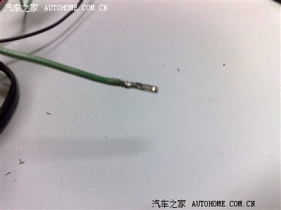

线的另一段接上端子,待用

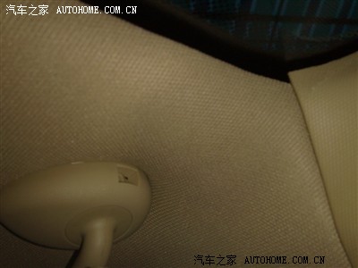

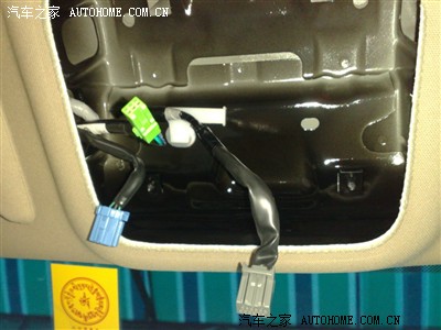

搞好后就是布线,利用万有引力,从上到下的原则布线

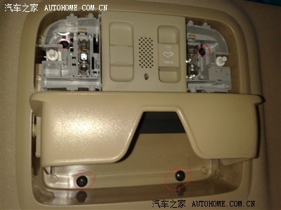

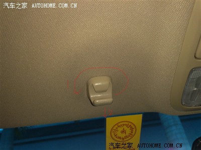

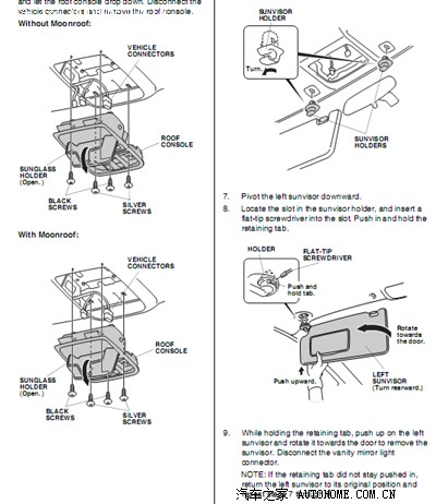

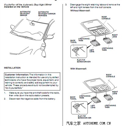

4颗螺丝取下就可以拿下阅读灯
拆下这些是为了方便布线,拆不拆由你!
阅读灯这里是没有预留线束给你接线的,3.5Y8的确是从这里接一段短线,但其他型号的雅阁均被亲爱的广本省掉了

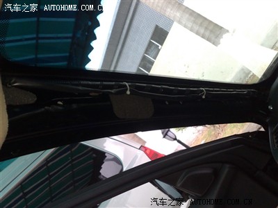

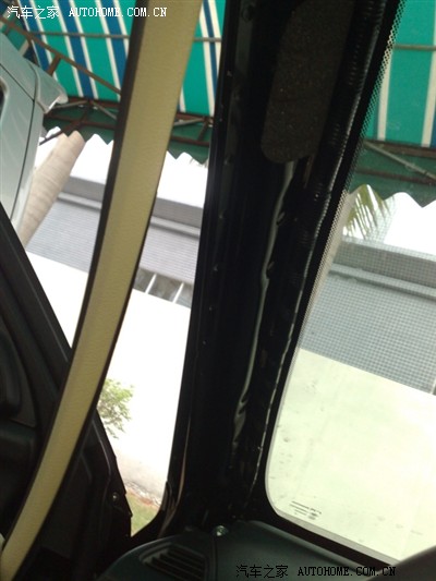

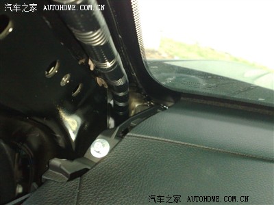

拆A柱饰板是少不了的,如果这里带气囊的,跟住上面的英文说明书拿个锤子来敲一下就可以了,一次性卡扣在气囊下面

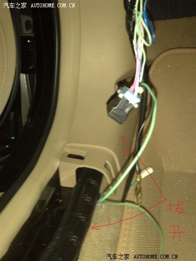

线从这里落去,位置很窄,插头较大,很难直接把线束放下去
轻轻拔开这个位置,线就很好整理了
布线并扎好线束

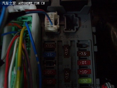

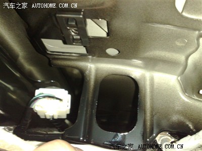

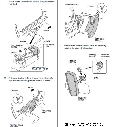

之后就是拆驾驶位下饰板,这里就不作说明了,跟住上面的E文说明去拆,全部是卡扣,注意一点就是从下往你脖子的方向去提上来,否则卡扣很容易断,广本的塑料件质量比东本的单薄了不只一倍

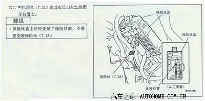

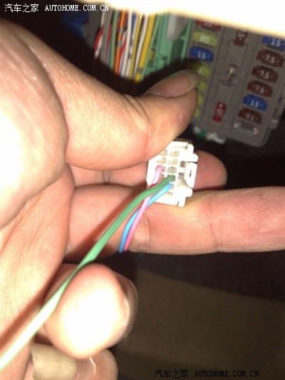

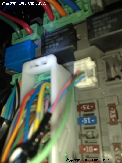

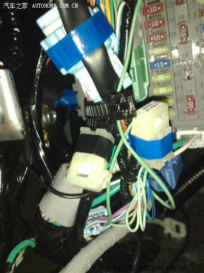

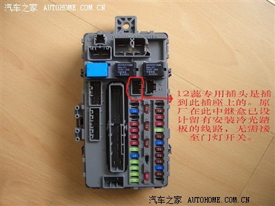

拆饰板后就很容易就找到上图这个保险丝盒,白色插头就是以前装冷光踏板的原厂插头,因为没能单独买到这插头,所以只能在原来的基础上加工了(在电子市场能买到这插头的朋友请给我一套公母的吧
先将插头拔出,再将接了端子的绿线(电源线)插入蓝色线上面那个洞
最后才插回插座去,至此,电源线接通

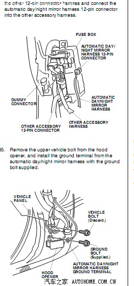

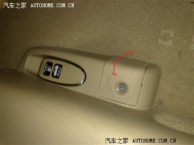

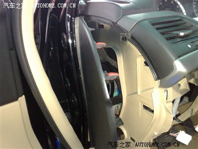

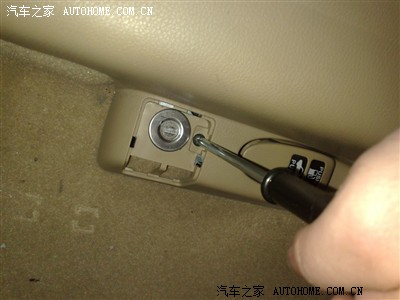

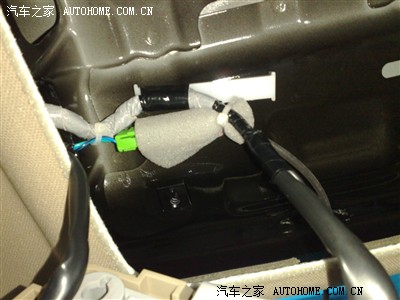

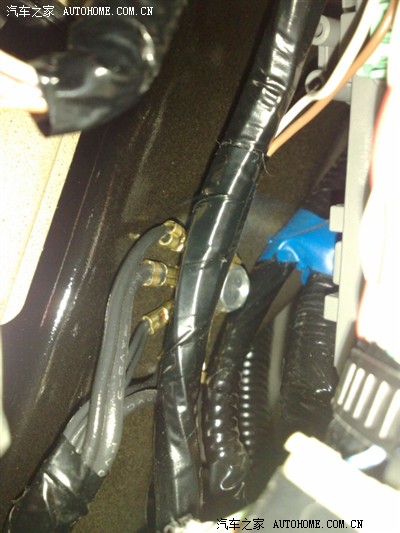

后面是接地线,方便的随便找个搭铁又有螺丝的地方接黑线就可以了,如果想跟原厂接法,就往下看:
唯一的螺丝
跟住顺序将装饰件拔开,全部是卡扣,没有螺丝的,我是一早就拆开这里了,当时还没接线,原厂蓝色插头用电工胶带包了一下,免得触碰到其他金属面导致短路
拔开装饰盖后就看到搭铁的地方了,将线束的黑线装上去
包扎好线束,两个白色头就是原厂线束上面的保险丝,每个2A,之后就可以将门边的装饰盖还原了。
接完下面,再接上面,绿色插头是连接防眩后视镜的
接上,并用扎带固定

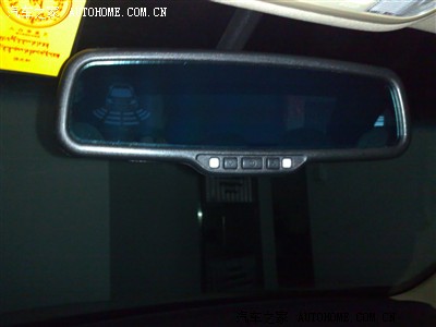

OK,将点火开关钮到II位置,就是打火前的那一级,后视镜通电了吧,之后就自己拿个手电筒去试试效果了,如果你在白天环境下调试,还要用手盖住防眩镜背部的亮度感应器才有效果
