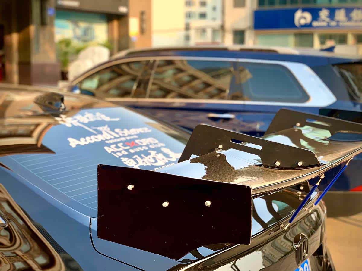

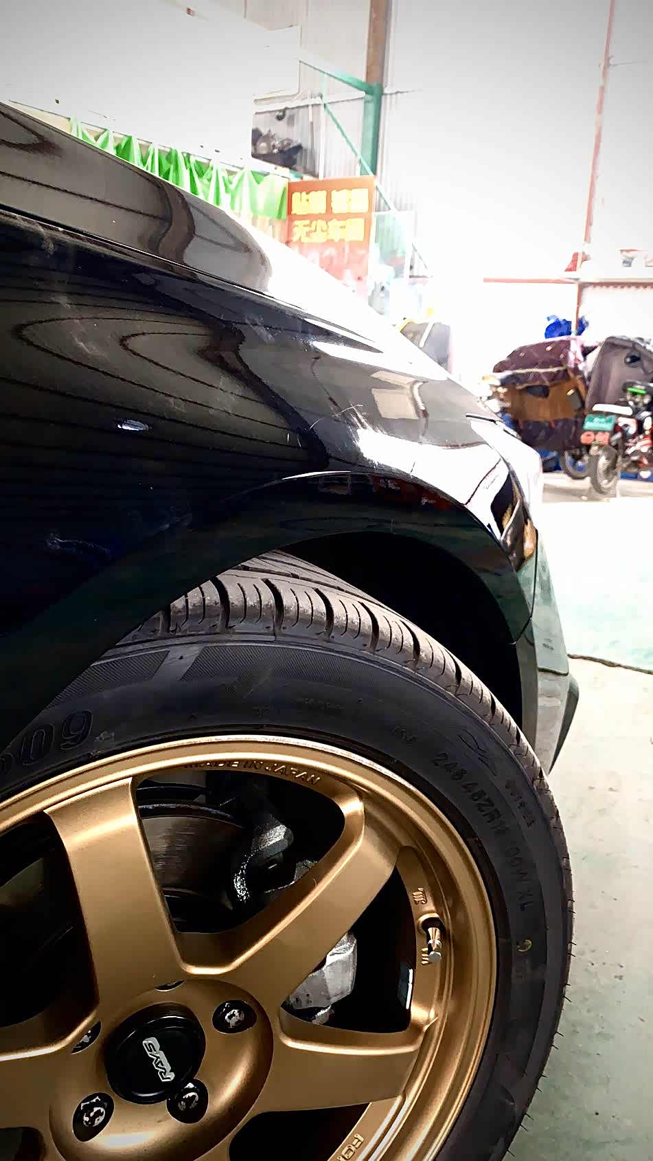

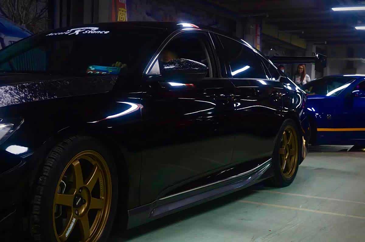

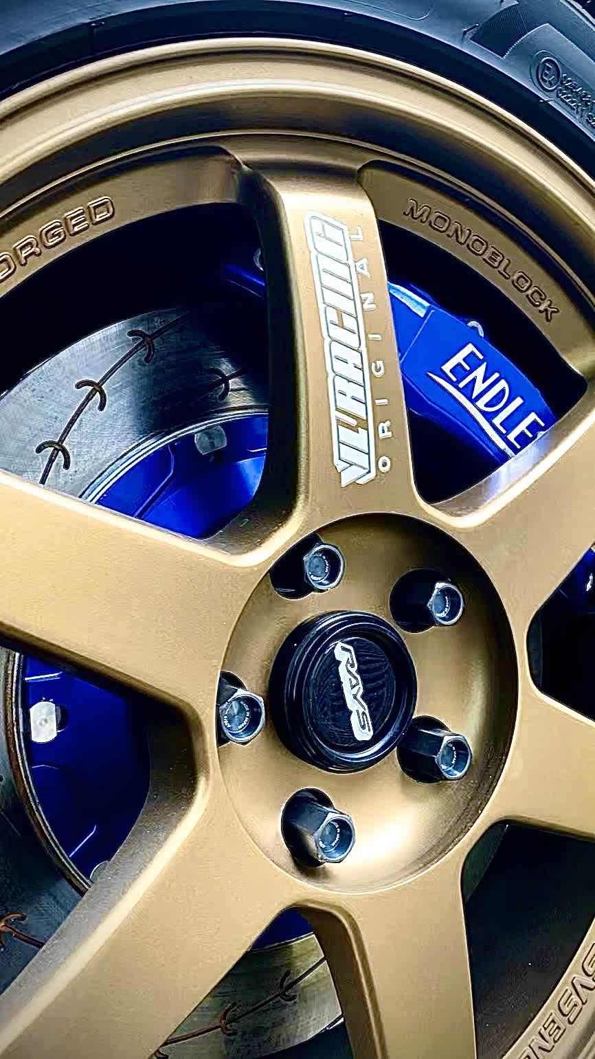

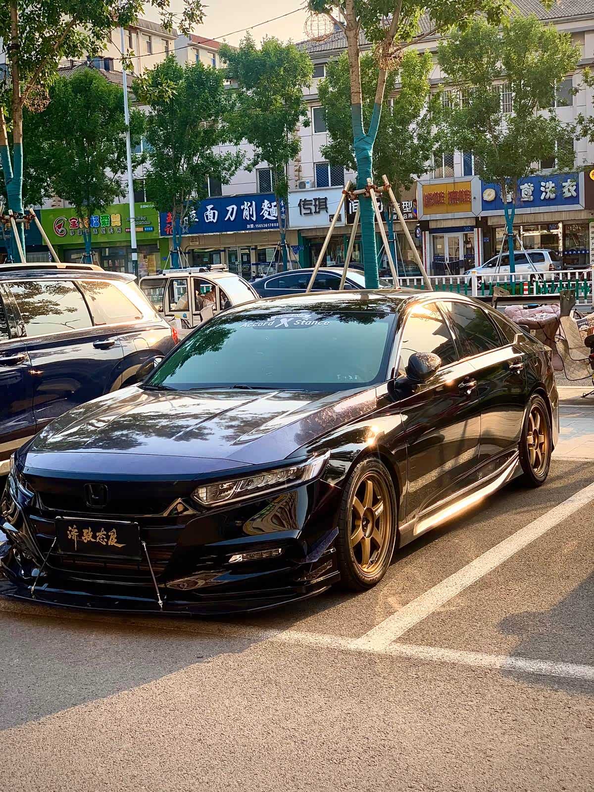

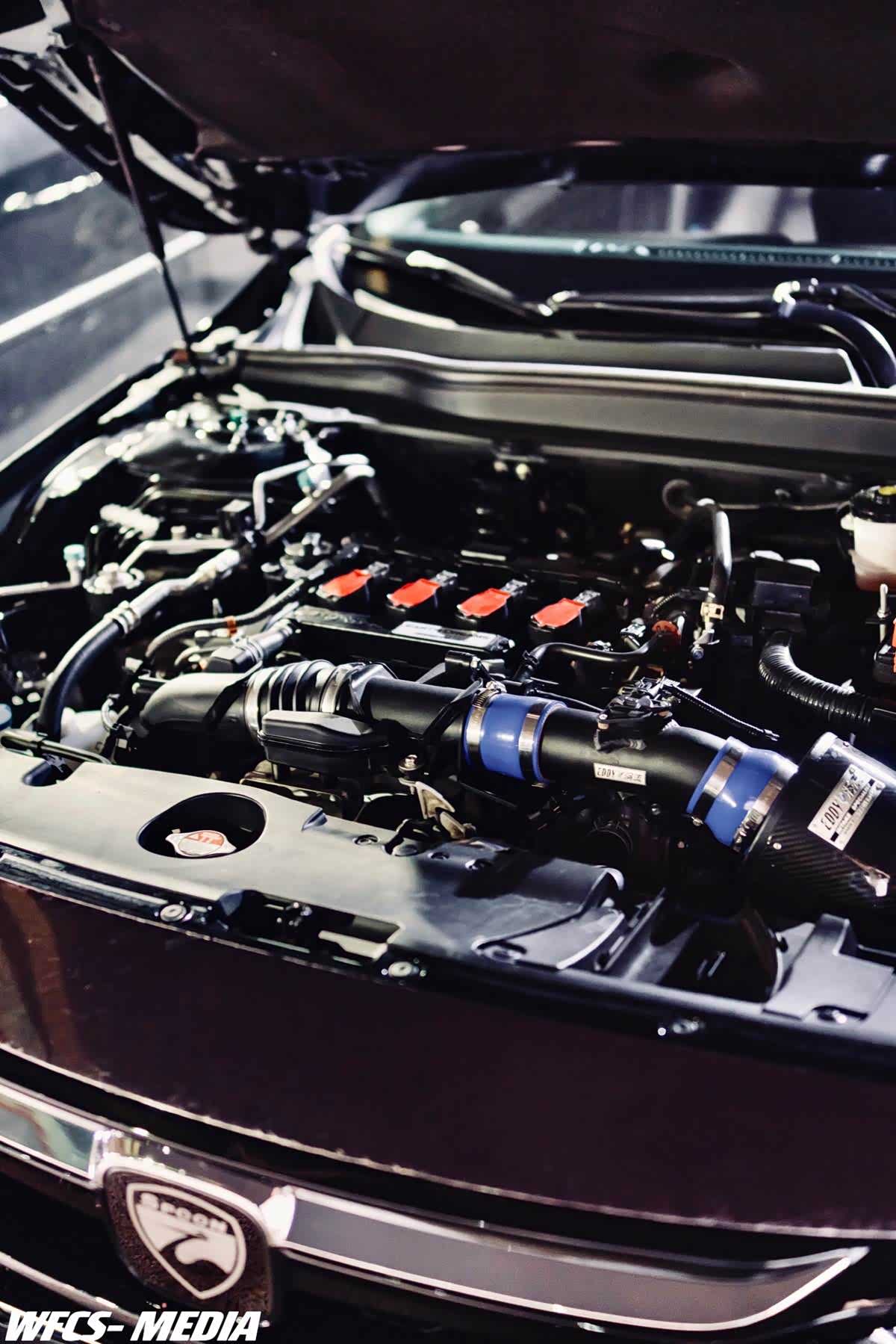

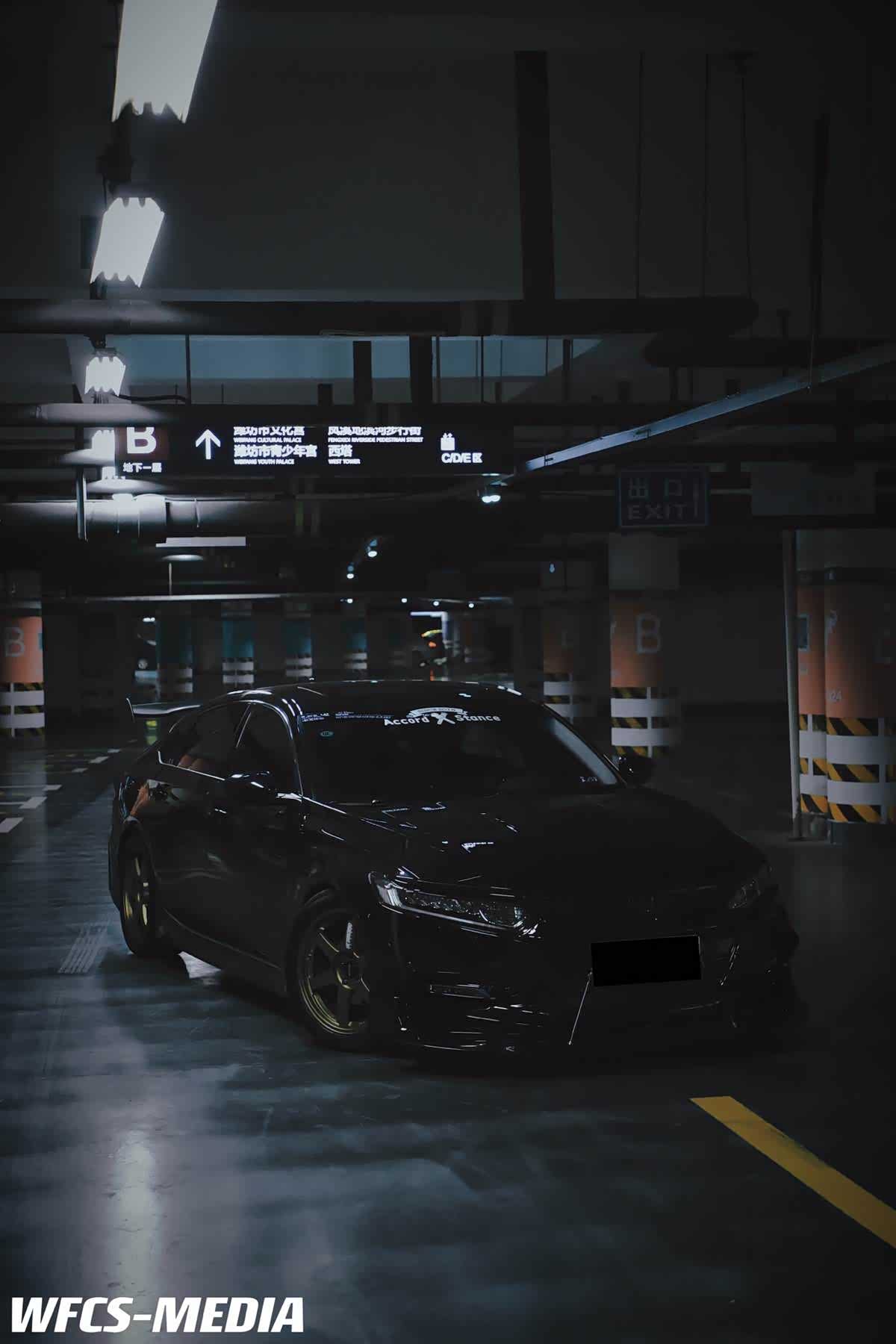

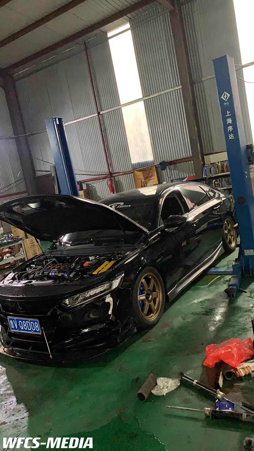

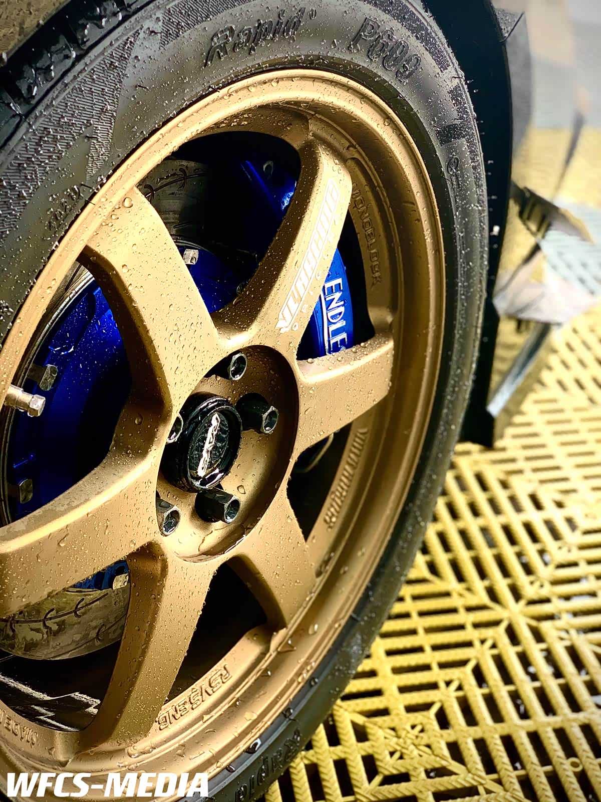

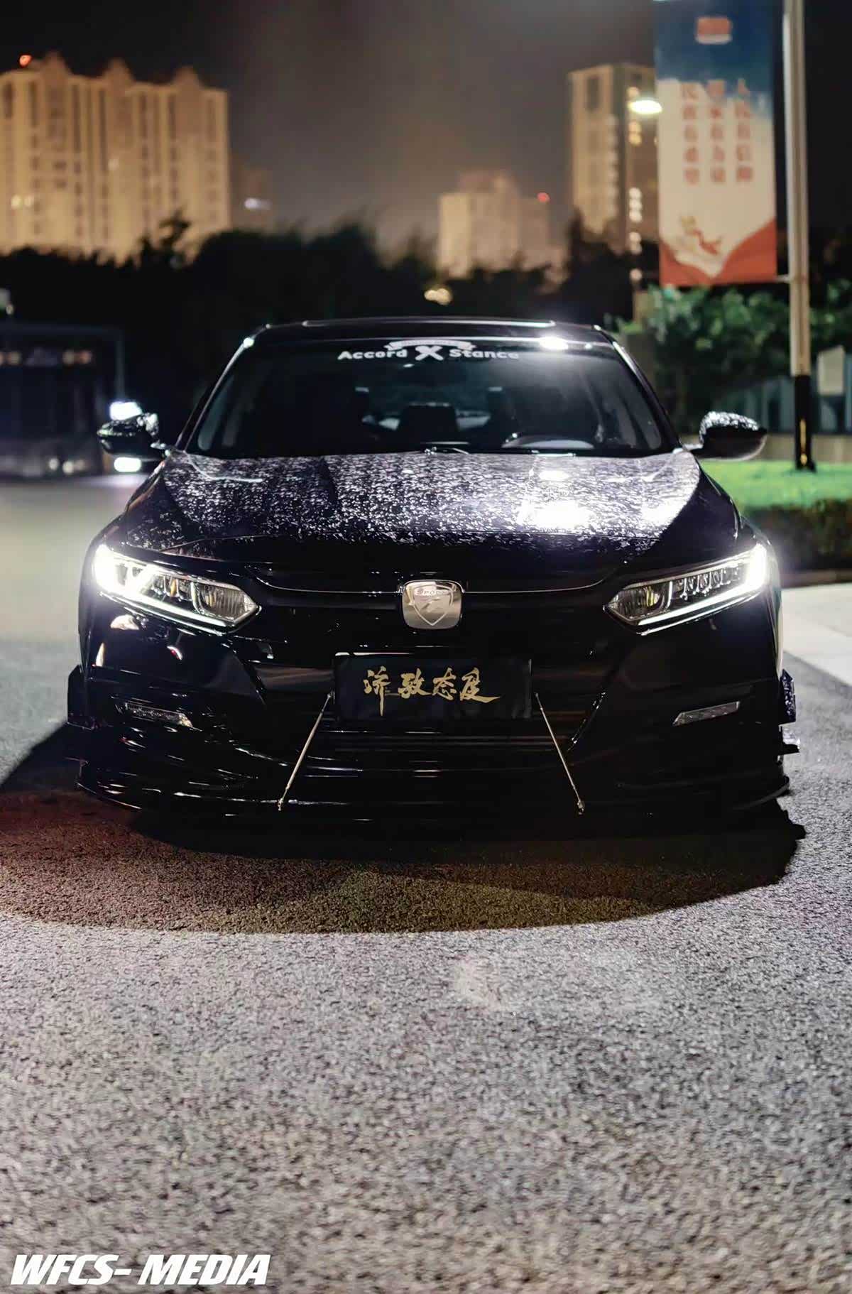

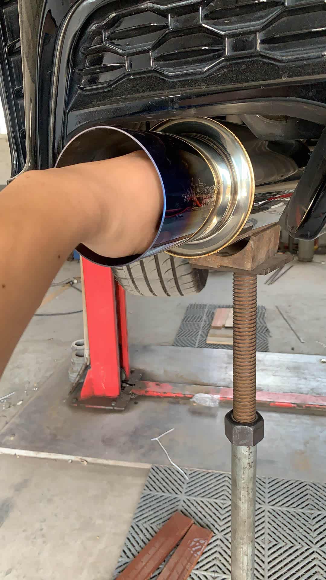

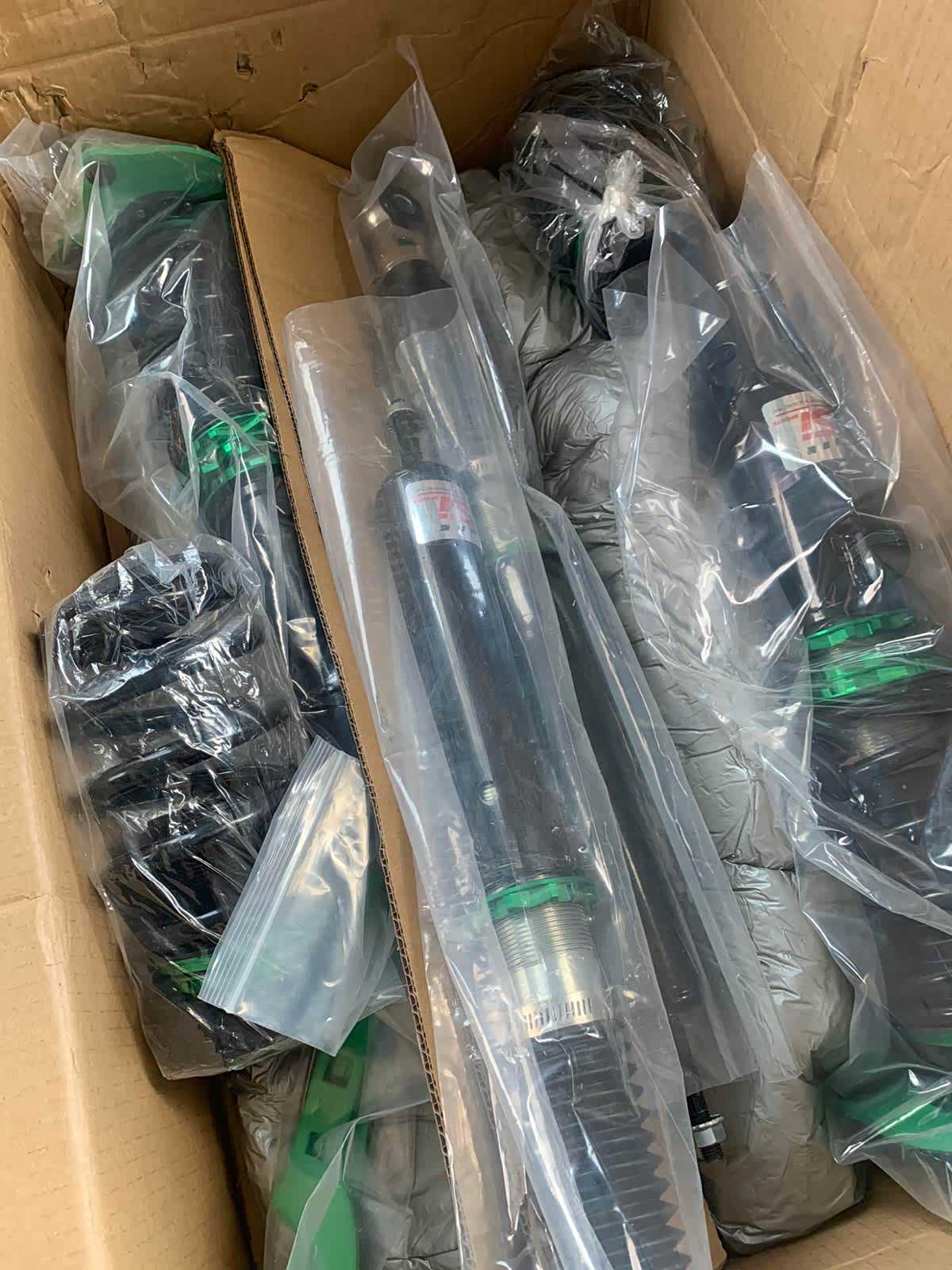

新图旧图一起发 下一步更换大尺寸双片 最新照片暂时没拍出来😭绞牙数据前负2.5后负1.5,倾角前3后5,刹车ec670配355鱼骨碟,旋压te37  8.5j,另外零零散散的diy,入门级痛车烂仔的日常
盘再大了18寸避不开

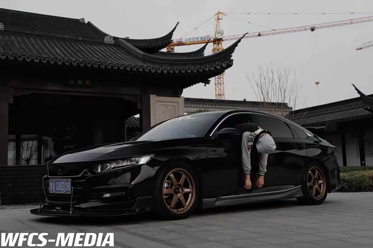

建议负指绞牙不要上9.5 不然负不下去的。我现在前负2.5后负1.5 倾角打3度离叶子板5mm,理性玩绞牙!
负指玩家推荐搞全长 现在离地间隙2.5还没拧到底

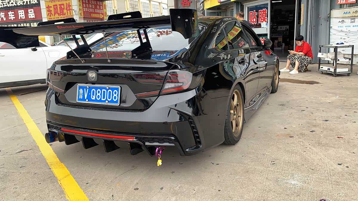

ak前包围,yf侧裙,diy风刀,yf后杠
大口径即正义
18寸配45太厚 建议40打底
性能玩家还是老老实实换高流风格吧 花瓶一个

1845的确实很尴尬
