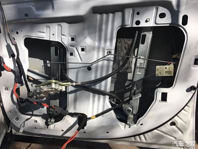

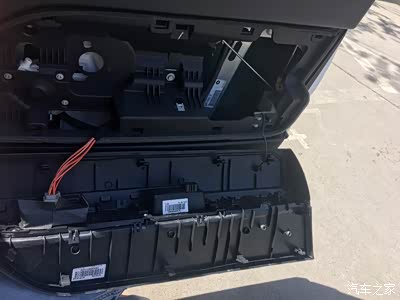

门板拆卸中

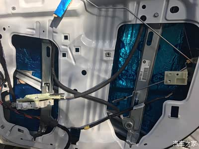

小客的门板是分2部分的,打开升降面板里面还有秘密
完全拆卸下来后还是很干净的
原车本身带止震板,无奈是何等的小呀

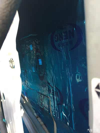

里面贴完了,在外面敲起来的声音浑厚多了
再来一张特写

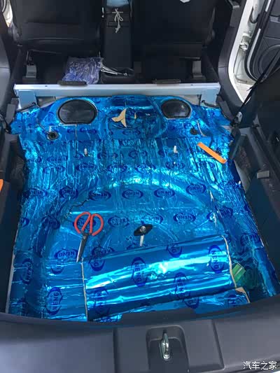

后备箱和后座下面已经贴好了
后门下面有很多的孔,但就用简单的美纹纸贴上了,美国人是何等的能凑合呀

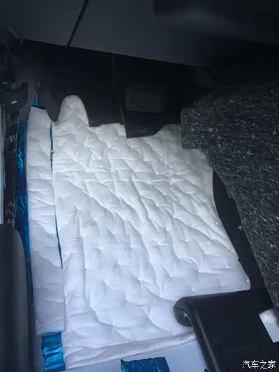

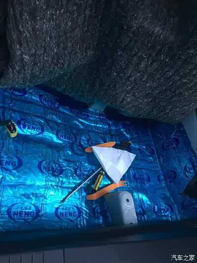

左后地板贴止震板
驾驶座下方贴好止震板和隔音棉!

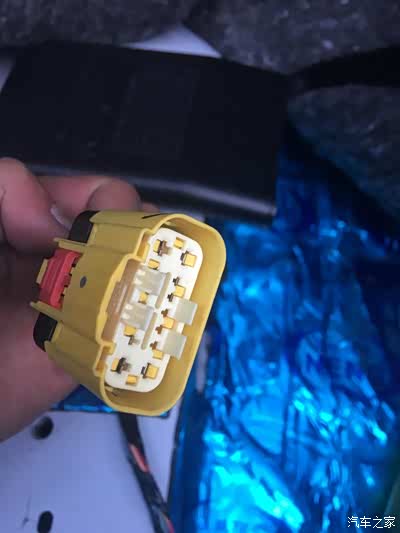

座椅下面的安全气囊插头

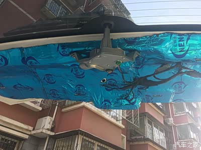

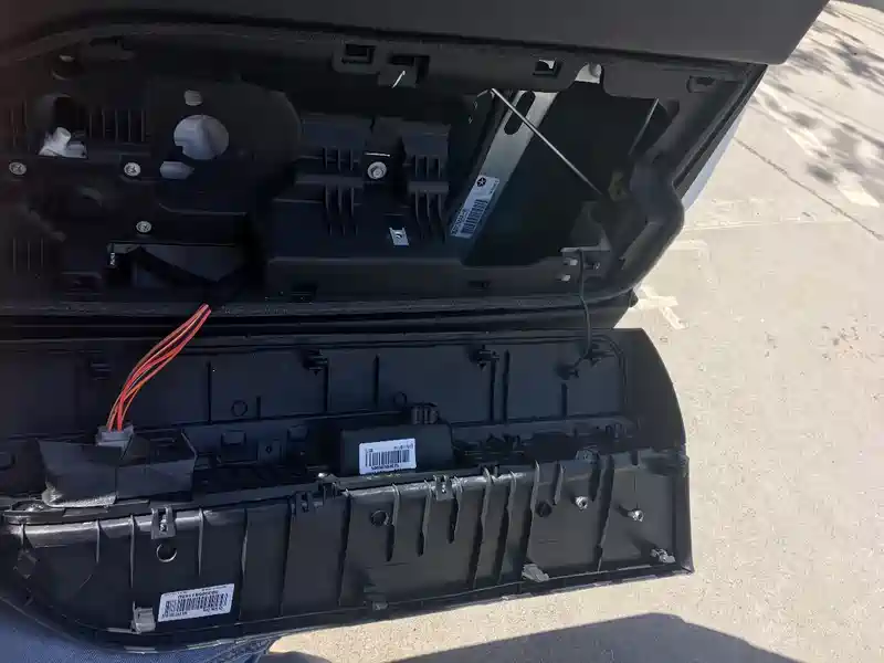

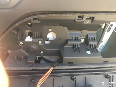

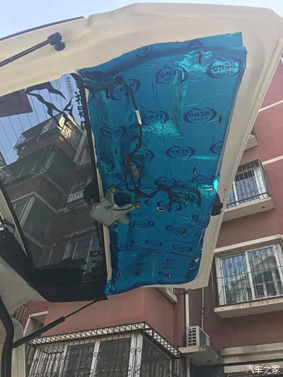

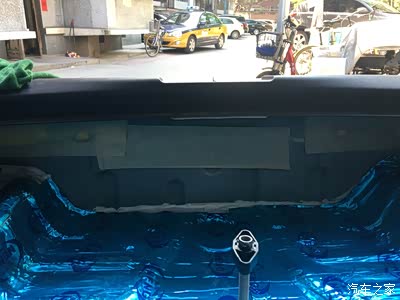

尾门也做了隔音
这张尾门拍的会看的更清晰一些

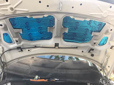

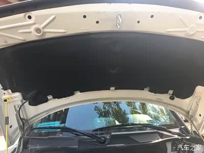

发动机盖也贴了,不知道有没有用
还原发动机盖隔音垫
