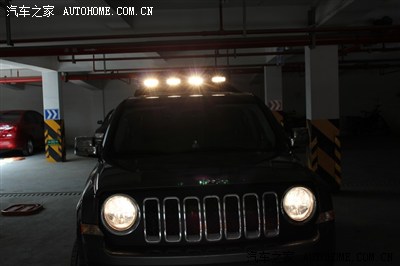

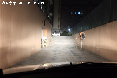

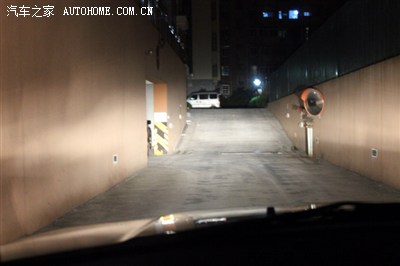

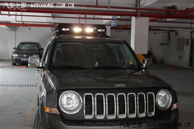

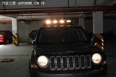

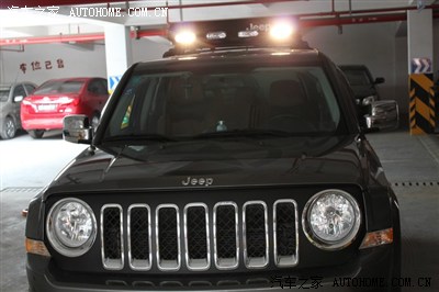

白天地下车库
遥控A
遥控B
遥控A B

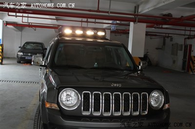

全开
挂倒档

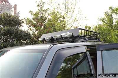

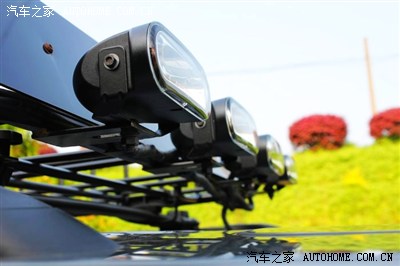

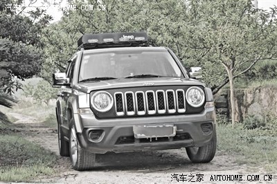

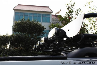

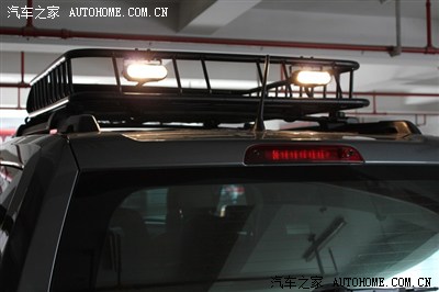

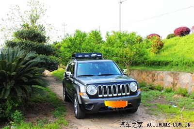

行李架和灯淘宝拍的呀,灯的支架自己焊的。不锈钢的,呵呵!
海拉射灯320元一个、:摇控线束370元。
安装200元

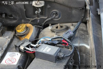

不破坏原车线路,直接电瓶取电,不经大灯,好处是不破坏原车线路,坏处是要注意电线老化,导致电瓶漏电,有保险盒的,遥控的,方便的!
遥控器
A柱直接到电瓶
漂亮的防水走线
超简单的线束 4个保险丝, 4个继电器,一个遥控发射器。

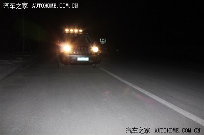

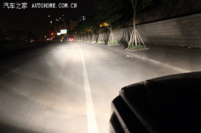

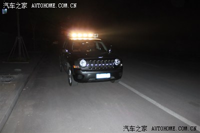

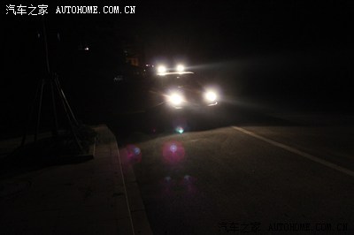

晚上效果
遥控A
遥控A B
全开了!
用夜景模式拍的
用夜景模式拍的
禁用闪光灯拍的
禁用闪光灯拍的
禁用闪光灯拍的
禁用闪光灯拍的
无意拍

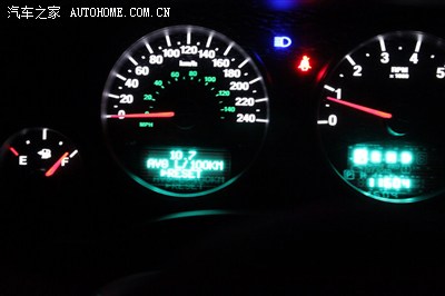

油耗

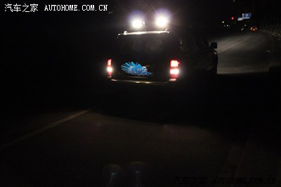

倒车灯效果

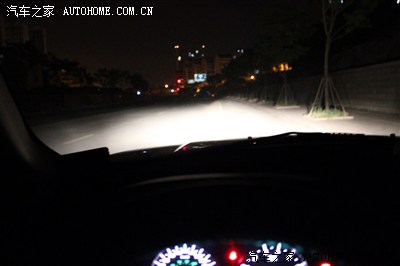

驾驶室拍

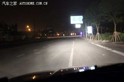

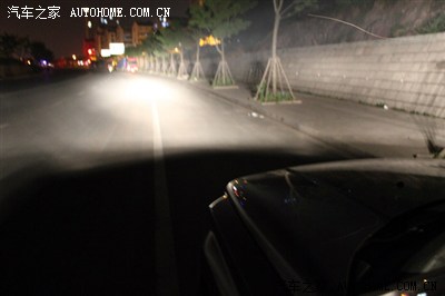

近光效果

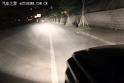

远光效果
再开了顶灯的效果
再开了顶灯的效果

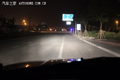

远光效果
再开了顶灯的效果
远光
再开了顶灯的效果
