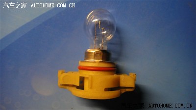

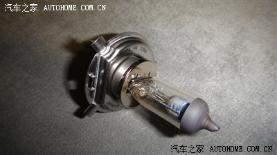

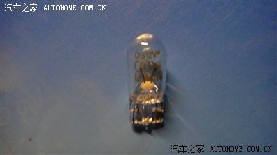

    先公布一下原车前面三套灯的型号:大灯是H4(远近光一体),60/55W。示宽灯T10 W5W 。雾灯型号不多见,是PSX24W,反正说明书上的灯泡型号我是没看懂。灯具都是淘宝购买的,大灯是德国产欧司朗黄金眼,12V 55/60W超黄光H4,色温2500K示宽灯是飞利浦W5W(T10)蓝战士 T10,色温4000K雾灯据说是XENCN 德国产飞利浦 PSX24W 超黄光雾灯但包装看着很山寨。

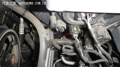

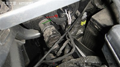

    大灯更换:打开发动机前盖,捏住大灯电气插座两侧的锁卡拔掉插座(图片红色箭头),慢慢扣开圆形黑色橡胶防尘罩(图片绿箭头),再打开顶住灯泡底座的两条腿弹簧卡,捏住灯泡底座抽出大灯。安装就是原步骤倒着操作即可。
    示宽灯更换:示宽灯插座在大灯下面3厘米,逆时针旋转就可以拧下来(图片红色和黄色箭头),拔出灯泡,再插入新灯泡,没有正负极,再插回顺时针拧一下卡到位就行。
    雾灯更换:是修理厂师傅帮忙换的,保险杠下面有护壳,根本看不见,只能用手摸索着更换,需要升起前车底,拔掉插座再拔出灯头即可。

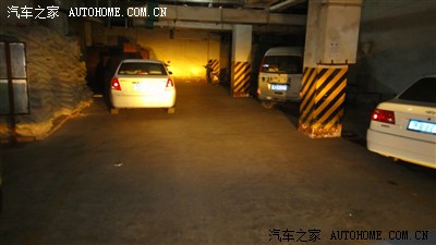

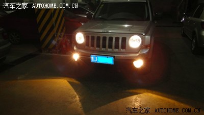

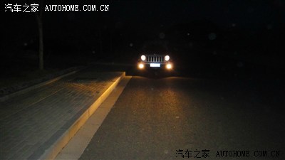

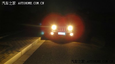

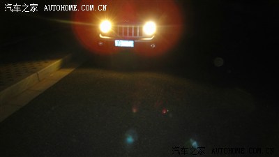

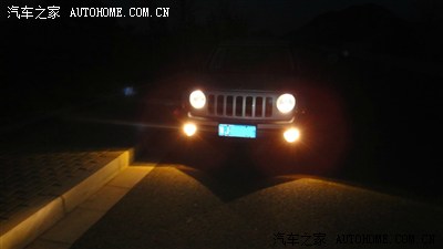

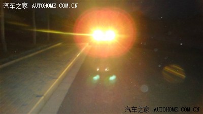

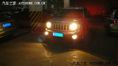

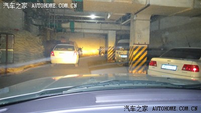

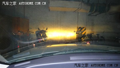

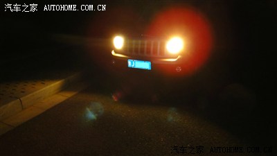

    更换黄金眼的大灯效果就是很黄很暴力,正好是个性车配个性大灯,夜晚马路上都是黄白光和超白的氙气灯,黄色的大灯不多见,所以黄色灯非常耀眼,但不刺眼,还能穿云破雾。示宽灯蓝战士就是白光,和原车的效果没啥区别。雾灯比原车的黄了一点,穿透性应该更好。换下的灯泡浪费不了,万一有坏的可以应急用。
   (图片效果不如实景好,何况还是卡片机拍摄的)
