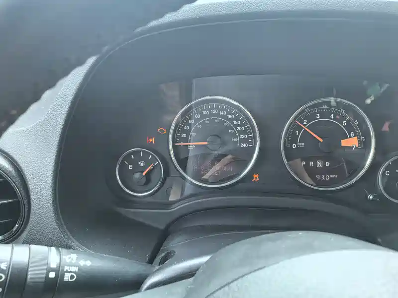

1、经典的3个灯同亮,转速固定在1500左右,踩油门没有反应,熄火重启又正常了一会。

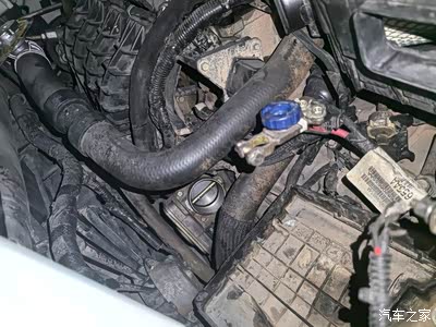

8、动工开拆。

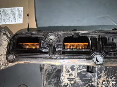

9、这玩意稍有点脏,顺便清理了一下。
10、拆下来的一些配件,先放旁边。

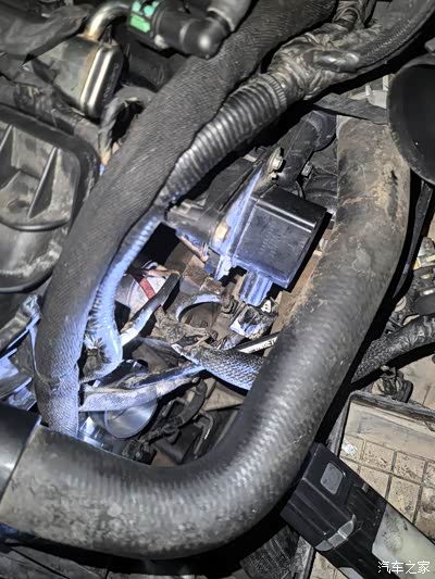

11、看到节气门了。
12、喷油嘴可以不拆,上次做过清洗的,这次不搞。
13、继续拆。

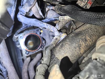

22、里面的阀板也有点脏,但其实不影响使用的。
23、稍清理了一下。
24、进气口也有点脏,清理了一下。

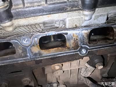

25、里面有积碳,这次处理不了,要用干冰什么的,以后再说吧。
26、后面就是往回装,新节气门已经装上。
