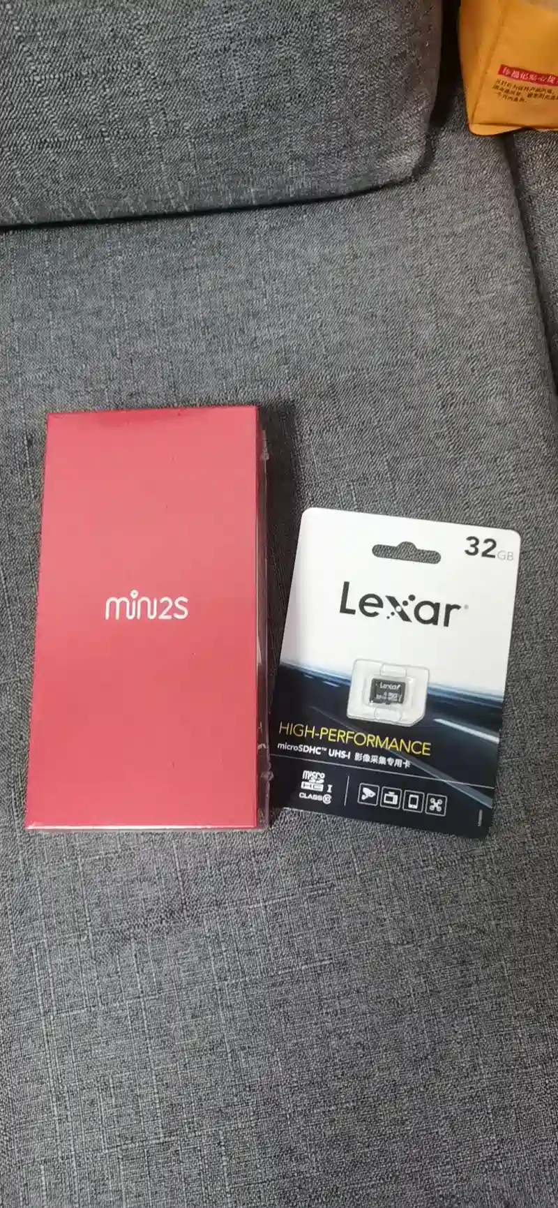

1、行车记录仪这个是要装的,之前装的盯盯拍挺好的,这次也用。
2、盯盯拍。
